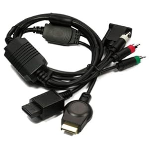

    شما که مانیتور CRT دارین بهترین راه خرید VGA BOX هست!
    راه دیگر هم خرید کابل Wii/PS3 VGA Cable هست که البته فکر نکنم تو ایران باشه ولی خوب یه جست و جویی کنید ضرر نداره!
    این عکسش :
    هیچ روش دیگری برای وصل کردن PS3 به مانیتور CRT به جز دو مورد بالا تا اونجایی که من مخم میکشه وجود نداره!

    کابلی که از پشت مانیتورتون میاد (VGA) رو وصل میکنید به VGA BOX . یه کابل دیگه با عنوان VGA to VGA یا دو سر VGA هم باید خریداری کنید تا با استفاده از اون کیس رو وصل کنید به VGA BOX ( طبق همون عکس).
    بعد هم کابل AV کنسول رو وصل کنید به VGA BOX.
