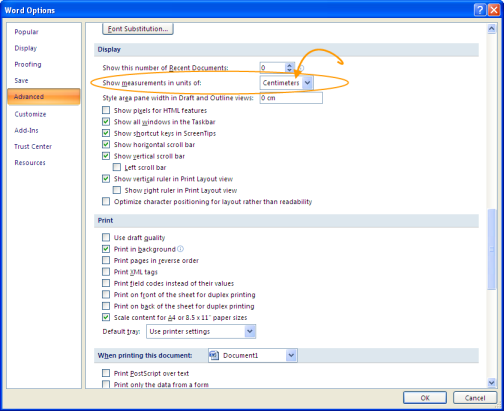

    طول هر خط توی 2007 word رو چه جوری میشه فهمید چند cm هست ؟ چون این خطکشی که توی ورد هست به نظر میرسه به سانت نیست مقیاسش

    دستت درد نکنههههههههه ....اون خطکشه رو بلت نیستی چه جوری میشه سانتی متر کرد ؟

    eh! مرسی تو کدوم سارایی زود باش بگو بینم
    کلا برای این که واحد ها بر حسب سانتی بشه از ورد آپشن این کار رو بکنید :
