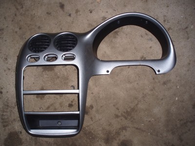

    کسی میدونه چطوری دریچه های جلو کولر ( اون 2 تا دریچه ی خروجی کولر که وسط ماشین قرار داره) پژو پارس رو میشه عوض کرد؟
  13. #7510
    9,826
    با سلام
    سلام و خوش آمد به شما
    در بیشتر ماشینها این دریچه ها از داخلِ داشبورد نصب شده یعنی داشبور باید باز بشه
    اما در بعضی ماشینها مثل ماتیز , 2 تا دریچه ی وسطی به قسمتِ وسط داشبورد وصل هست که از جلو باز و جدا میشه
