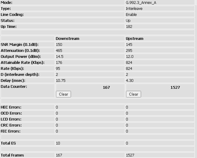

    13 بسیار مهم ، نظر خواهی در مورد وضعیت ADSL من
    با سلام و احترام ،
    دوستان من سرویس ۱۶ مگ گرفتم ولی ۳۸۲ KB بیشتر نمیتوانم دانلود کنم !
    عکس های مربوط را فرستادم ،
    علت چیست؟
    ممنونم.
