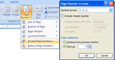

    میشه کاری کرد که شماره صفحه از یه رقمی غیر از یک شروع بشه؟
    فرضا میخوام از 20 شروع بشه
    با سلام . از این مسیر می تونید این کار رو بکنید :
