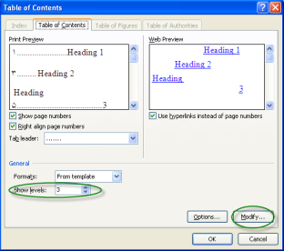

    پنجره ای به شکل زیر باز میشه . دقت کنید که من توی تصویر اول کلا چهار تا هدینگ داشتم . الان توی پنجره زیر توی قسمت show level روی 3 قرار داره . یعنی مورد هدینگ 4 که من توی تصویر اولی گذاشتم بعد از فهرست بندی توی فهرست نمیاد . در صورتی که بخوایم بیاد باید روی 4 بزاریم . در هر صورت بعد از باز شدن این پنجره روی گزینه modify کلیک می کنیم .

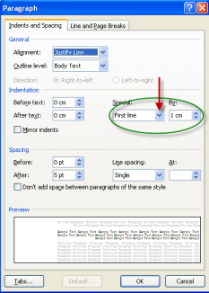

    با این کار پنجره پاراگراف مربوط به TOC1 باز میشه . یعنی این شکل :
    همون طور که اول کار گفتم برای ملموش شدن میخوایم هدینگ های 1 و 3 و 4 first line اش صفر باشه یا به عبارتی هیچ تو رفتگی نداشته باشه پس من الان برای هدینگ یک این firs line رو روی صفر میزارم .
    همه این مراحل رو برای TOC3 و TOC4 هم انجام میدم . و first line اش رو روی صفر میزارم ولی در TOC2 گزینه first line رو روی 8 سانتی متر تنظیم می کنم .

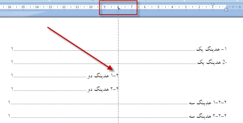

    حالا دیگه فهرست رو میزنیم . بعد از زدن فهرست این شکل نمایش داده میشود :
    الان از توی شکل هم مشخص هست که هدینگ دو به اندازه 8 سانتی اومده جلو ولی هدینگ های 1 و 3 و 4 چون اون first line اش روی صفر بود در یک راستاهستند . از طرفی هدینگ چهار هم توی فهرست نیومده حالا من همین رو طوری تنظیم می کنم که هر کدام از هدینگ ها به اندازه 1 سانتی از بعدی اش جلو تر باشه یعنی firs line هاش این جوری باشه :
