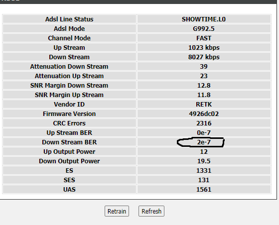

    خطی که از بیرون اومده رو از جعبه و اون تقسیم که کل سیم های خونه ها میاد رو جدا کردم یه مقدار جدید لخت کردم و وصل کردم از داخل خونه هم سیم مخابراتی مستقیم وصل کردم به مودم بدون تلفن یا اسپلیتر ولی snr خیلی افتضاح شده قبلا روی 10 مگ snr بالای 10 بود یه هفته شده الان خط خراب شده ولی از سمت من و حعبه بیرون هیچی تغییر نکرده فقط یبار به مدت یک روز خود به خود خوب شد بعد باز خراب شد الان نمیدونم مشکل مخابراته یا isp اینم بگم الان تو مودم خیلی ارور میندازه و رو حالت adsl2+ انقدر سریع ارور میره بالا که هنوز لینک نگرفته میپره دیگه کلافه شدم هیچکس هم گردن نمیگبره
    مسير سيم کشيتوي کوچه و خيابون رو دنبنال و اگه نيازه بهسازي کنيد.
    سيم کشي تازه اگه به ترمينال ها، باکس يا سيم کشي ساختمون (پريزها) وصل باشه هيچ کمکي که نمي کنه، بدتر هم ميشه.
    اسپليتر رو حذف نکنيد.
    خط تلفن ورودي رو از سيم کشي ساختمون قطع کنيد.
    يه سيم جدا از خط ورودي تا پشت اسپليت بياريد.
    از خروجي اسپليت يکي به مودم و يکي به دستگاه تلفن بزنيد.
    اگه تلفن در اتاق ديگري هست، به يکي از پريزهاي تلفن خونه بزنيد. شايد عجيب باشه ولي بهترين کار همينه. همه پريزها دسترسي رو تلفن خواهند داشت و همزمان مودم در کوتاهترين مسير و بهترين وضعيت به خط تلفن ورودي وصل خواهد بود.
    ببین دوتا حالت داره
    مودم رو اگه میتونی ببر همون دم در که میگی سیم رو لخت کردی و از اونجا پارامترهارو چک کن ببین اونجا وضعیت چه طوریه اگه بهتر بود که سیم مستقیم باید بکشی تا داخل خونه و بهتر از اون نمیشه
    اگه دیدی سر خط هم همینه دیگه دست تو نیست و مشکل میره از بستره.. مسیر از مخابرات تا سر خط حساب میشه
    احتمال داره از داخل کوچه باشه و اونجا سیمکشی براش مشکل بوجود اومده.. مخصوصا اگه دزدی کابلی اتفاق افتاده باشه
    منم همچین مشکلی داشتم فک میکردم از داخل کوچس، مودم بردم سر خط دیدم نه سیم کشی داخل مشکل داره و سر خط اوکیه

    مسير سيم کشيتوي کوچه و خيابون رو دنبنال و اگه نيازه بهسازي کنيد. --> سیم که سر خونه مردم داره رد میشه ولی خوب ظاهری که دیدم چیزی نبود بعید میدونم مشکلی باشه.
    سيم کشي تازه اگه به ترمينال ها، باکس يا سيم کشي ساختمون (پريزها) وصل باشه هيچ کمکي که نمي کنه، بدتر هم ميشه. -->سیم به چیزی به غیر از مودم وصل نیست از جعبه بیرون تا خود مودم کشیدم کنار کابل برق یا کنتور هم نیست و فاصله دادم .
    اسپليتر رو حذف نکنيد. --> با اسپلیتر بدتر میشه واسه من و اینکه از تلفن استفاده نمیشه چون دوتا خط هست سر اون یکی خط تلفن رو گذاشتم و این یکی خط فقط اینترنت .
    خط تلفن ورودي رو از سيم کشي ساختمون قطع کنيد.--> جداس
    هرچی هست مخابرات به احتمال زیاد باعث و بانیشه جون جند روز قبل 195 شکایت کردم 2 روز اوکی شد خط باز خراب شد

    مودم رو سر خط هم چک کردم ولی هیچ فرقی نمیکزد نمیدونم شاید دارن یجایی رو میکنن چون یکی از خیابون های همون نزدیک مخابرات رو کندن نمیدونم چکار کنن بهرحال فعلا که داغونه

    این مال قبل این خرابیاس که ارور خیلی کمتر بود
    این وضعیت الان که خیلی ارور میندازه
    یادم رفت از وضعیت اون 2 روز که اوکی شده بود عکس بگیرم خط رو 10 مگ حالت fast بدون ارور و snr بالای 10
