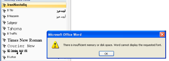

    پيش فرض عدم نمایش فونت نتسعلیق در ورد 2007
    با سلام .
    من وقتی میخوام از فونت نستعلیق ورد استفاده کنم این پیغام رو بهم میده باید چی کار کنم ؟؟
