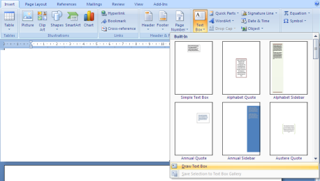

    سلام.اگر بخوام صفحات رو شماره گذاری کنم اما برخی صفحه ها دارای شماره نباشه دقیقا باید چیکار کنم؟ممنون میشم سریع پاسخ بدن دوستان.مرسی
    با سلام . اگه فرضا شما میخواید شماره صفحه ای نخوره ولی در نظر گرفته بشه ؟؟مثلا فرض کنید صفحه 3 شماره نخوره ولی ترتیب شماره بهم نخوره ؟ مثلا این جوری باشه :
    1
    2
    .. ( صفحه ای که شماره نخورده )
    4
    5
    الان مثلا شماره 3 نخورده ولی توی ترتیب شمارش بهم نخوره . اگه این جوری میخواید می تونید از section بندی استفاده کنید ولی من بهتون پیشنهاد می کنم به کاری دیگه بکنید . این راحت تر هست و بهتر هم هست :
    خوب برای این که صفحه 3 شماره اش مشخص نباشه می تونید از منوی insert توی بخش گزینه text و در این بخش گزینه text Box رو بزنید حالا گزینه آخر رو یعنی Draw Text Box رو انتخاب کنید .
    الان موس شما به صورت یعه علامت مثبت ( + ) در میاد . حالا دقیقا روی شماره صفحه یعنی 3 یه Text box رسم کنید . وقتی که کشیدید یه منوی format باز میشه برای این که این text box اصلا مشخص نباشه باید رنگ داخلی اش رو سفید بزنید یعنی از قسمت Text Box style رو گزینه Shape Fill بزنید و رنگ سفید رو انتخاب کنید .
    حالا برای اینکه کادر دور Text Box رو هم بردارید توی همون قسمت Text Box style گزینه Shape Outline رو بزنید و این بار No Outline رو انتخاب کنید .
    حالا یه کلیک وسط صفحه بکنید تا از حالت انتخاب خارج بشه . الان دیگه 3 دیده نمیشه در واقع مثل این هست که شما یه کاغذ کاملا سفید رو روی عدد 3 انداختید .
    ولی اگه میخواید صفحه ای که شماره نخوره از طرفی شمارش هم روال خودش باشه یعنی این جوری :
    1
    2
    .....( صفحه ای که شماره نخورده )
    3
    4
    5
    الان یه صفحه سفید بعد از صفحه 2 اومده ولی شماره بعد از این صفحه همون 3 هست . توی این حالت فکر کنم تنها راهش همون section بندی باشه و هیچ راه دیگه ای نباشه .
