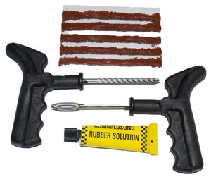

    سلام . لاستیک بدون تیوب رو که پنچریش رو میگرن بهتره بلافاصله بندازیم زیر ماشین که اون قسمتی که چسب زده خوب آببندی شه یا نه اصلا نیازی به این کار نیست و میشه با خیال راحت لاستیک و بزاریم صندوق ؟
  2. #7412
    9,826
    سلام .
    نیازی به آببندی نداره
    میشه همون موقع استفاده کرد و یا گذاشت صندوق عقب
    درضمن , اونطرفِ آب خریدِ کیتِ پنچرگیری تیوبلِس tubeless , باصرفه تر از مراجعه به مغازه پنجرگیری هست
    آموزشش هم در یوتیوب هست
    بنویسید
    how to use tubeless repair kit
    میخ رو خارج میکنین
    با ابزار میخ مانند , سوراخ رو تمیز میکنین
    یک قطعه از لاستیکها رو به سوزن وصل میکنین به طوری که سک سرش بلندتر باشه و میزنین توی تایر و سوزن رو درمیارین . فقط همین
    اگر جای پنچری بزرگ باشه باید لاستیک دولا باشه
    بنویسید
    میخ رو خارج میکنین
    این ور آب هم دقیقا همینطوره یه پنچری رو 10 تومن میگیرن در حالیکه همین کیت 10 تومنه و براحتی یه عمر کار میکنه
