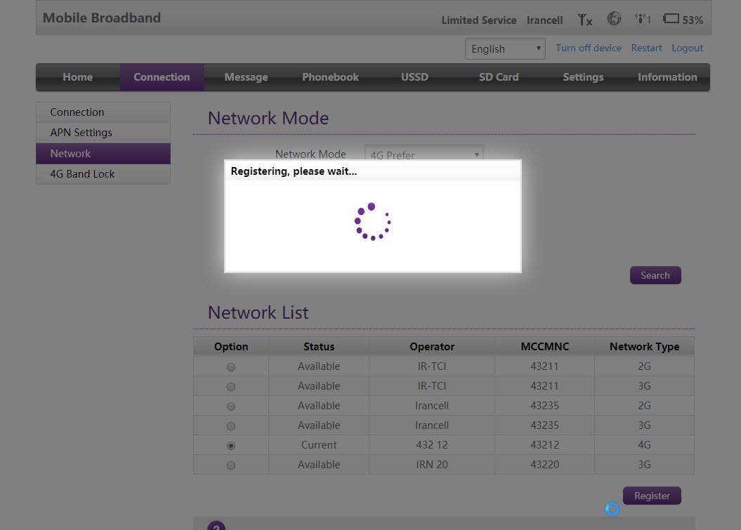

    صابر جان مگر 43212 های وب نبود ؟
    برا من ریجستر نمیکنه احتمالا سیگنالم اینجا ضعیفه
    با مودم i60 سیگنال ضعیف هم باشه با قفل رو باند 20 ریجیستر میکنه با یک خط انتن دهی و اگر انتن هم بهش وصل کنید و انتن رو ببرید پشت بام یا لب پنجره و جهت سیگنال رو پیدا و تنظیم کنید بهتر هم میشه الان با انتن 35dbi و مودم i60 با 4 خط انتن اورد فقط سرعت دانلود پایینه و باید بازم سیگنال رو تقویت کنم . البته همین انتن رو رو مودم های دیگه مثل b525 یا e5186s-22a یا مودم های قطری تست کردم نهایتا 2 خط انتن میده و سرعت کمتر و بیشتر از اینم نمیره . اینجاست که گیرندگی و قدرت مودم i60 در دریافت سیگنال با انتن خارجی باز خودنمایی میکنه . کلا تو بازار ایران مودمی مانند i60 در گیرندگی چه با انتن داخلی و چه خارجی ندیدم عالی هست .

    الان رومینگ tdd ایرانسل رو های وب من داخل شهر هستم و انتن دهی خوب نیست و اصلا در پوشش نیستم بازم اینطوری آورد البته با آنتن اکسترنال
    صابر جان بسته داری یا نه؟
    الان من اومدم سمت روستایی که دکلش هست بازم ریجستر نمیشه
    یا میزینه سرویس محدود
    اره بسته دارم

    الان بسته هم گرفتم بازم نشد صابر جان
    سایر دوستان لطفا تست کنن اگر میشه و اطلاع بدن
    شاید منطقه ای هست
    شاید منطقه ای هست
    استان اذربایجان غربی و شرقی خبر دارم وصله رومینگ خودم هم در آذربایجان غربی هستم .
