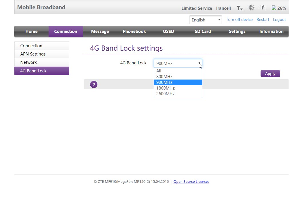

    مودم که i60 با اخرین ویرایش فریمور خودتون که همه فرکانس هارو دارم
    اینجا td هم که نداریم
    سیگنال های وب من یکبار اینجا وصل شدم بهش متوسط بود
    حالا گذاشتم رو mf910 جیبی یخورده جا به جا میشم ببینم ریجستر میکنه یا نه
    رومینگ و همه چی هم فعاله
    قفلش کردم رو 800 ببینم چی میشه تو تصویر اشتباه زدم

    صابر جان مگر 43212 های وب نبود ؟
    برا من ریجستر نمیکنه احتمالا سیگنالم اینجا ضعیفه
