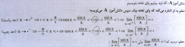

    من از این مساوی قبل 4 نفهمیدم چطوری شد. یعنی این ضریب 4 از کجا اومد؟ اون 2 های مخرج از کجا اومدند؟ البته یک راه حل دیگه بلدم ولی می خوام بدونم اینم چه جوری شد.( بعد علامت ضرب هم باید لیمیت رو میگزاشت)

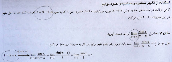

    مشکل من در تبدیل شدن کسینوس به 0 است. جرا به جای کسینوس صفر گزاشته؟
    همون طور که خودش گفته t=x-a است ولی تو مثال t=a-x شده. در حالیکه در مثال های صفحه بعد همه اش t=x-a هست. هر دو تاش درسته یا تو اولین مثالی که عکسش هست اشتباه کرده؟:

    برای مساله زیر هم:
    این راه حل رو نوشته:
    بعد از نتیجه دوم اومده و از دو طرف نا مساوی (یعنی 1 و کسینوس) حد گرفته به سمت صفر مثبت یا منفی در این صورت کسینوس حدش می شه صفر.خیلی راحت تر از این می تونست توضیح بده .اگه خواستی بگو تا برات بگم
    نه هر دو درسته
    شما می تونید از t=a-x هم استفاده کنی
