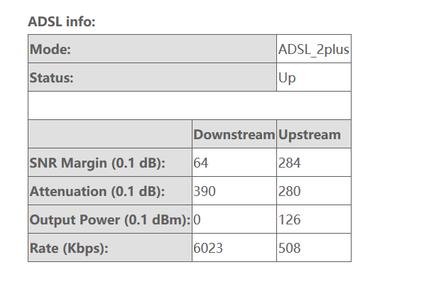

    من سرویسم 8 مگه، ولی الان نهایت سرعتی که میتونم بگیرم 6 مگه، قبلا تو تنظیمات مودم Downstream رو 9215 فیکس بود و ریت دانلودم تو IDM، یک مگ بود ولی الان به زور به 600 کیلوبایت میرسه، قشنگ مشخصه که شرکت سرعت منو کم کرده، من با پشتیبانی چندین بار تلفنی صحبت کردم، گفتم قبلا این بوده الان شده این، گفتن رو خطت نویز هست، کارشناس فرستادن، اومد نگاه کرد گفت هیچ مشکلی ندارین، شرکت هم میگه ما هم مشکلی نداریم، الان شرکت قبول نمیکنه میگه همین قدر بهتون میده، در حالی که سرویس من 8 مگه و شرکت موظفه به من همین سرعت رو بده، همونطور که قبلا میداد، الان شرکت هیچ جوره قبول نمیکنه، به نظرتون چطور میتونم این مشکل رو حل کنم، به 195 شکایت کنم، مشکل حل میشه؟

    سلام دوست عزیز
    مشکل کم شدن سرعت شما به خاطر کم شدن داون استریم هست .الان داون استریم شما کمتر از 6 مگ هست .اما اینکه شرکت داون استریم شما رو کم کرده یا توسط خود مودم کم شده مشخص نیست ولی عکسی که گذاشتید نویز زیادی رو روی خط نشون میده و احتمالا به خاطر همین نویز هست که کشش خط شما کم شده و نمیتونه بیشتر اپ بشه. تا زمانی که مشکل از خودتون هست شکایت کردن فایده ای نداره .مودم رو ببرید سر خط تست کنید و وقتی لینک گرفت عکسش رو اینجا قرار بدید تا مشخص بشه مشکل از کجاست.

    بله من پست شما رو با دقت خوندم و اگر گفتم خودتون سر خط تست كنيد براي اين بوده كه به حرف كارشناس نميشه اعتماد كرد ، همسايه هاتون رو بپرسيد ببينيد داون استريمشون چقدر هست اگر مثل مال شما بود كه مشكل زيرساختي مركزتون هست و كاريش نميشه كرد ،ولي اگر بيشتر بود كه يعني مشكل از خود پارس انلاين هست ، ولي مسئله اصلي الان اين نيست كه خود پارس سرعت شما رو كم كرده يا نه ، مسئله اينه كه الان چرا خط شما نويزش زياد شده و كشش خط كم شده ، الان اگر شركت خط شما رو روي ١٠٠ مگ هم ببنده بازم احتمالا همين مقدار ميتونيد استفاده كنيد چون بيشتر از پنج شش مگ لينك نميگيره مودم. فعلا شما بررسي كنيد ببينيد وضعيت خطوط توي كوچه تون چطوره تا مطمئن بشيد مشكل از مركز مخابراتي نيست چون بعضي وقتها يه تغيير كوچيك در كابل ها يا تجهيزات مركز باعث ميشه نويز خط بره بالا و ديتا ريت كمتري رو ساپورت كنه.

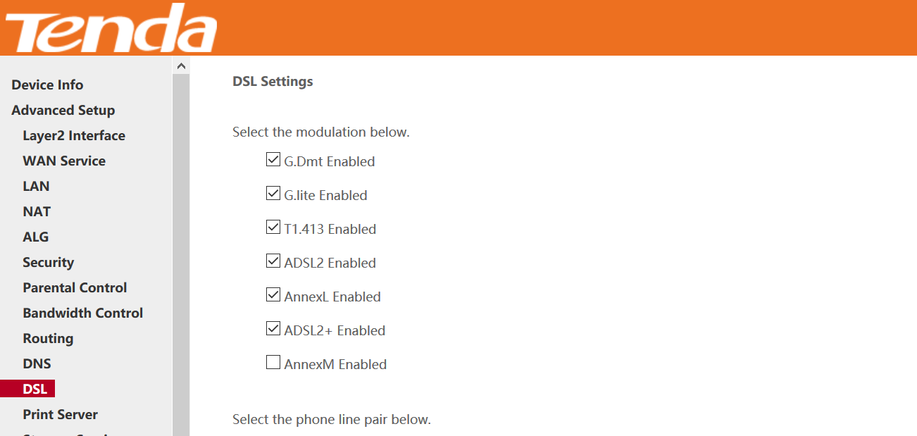

    منظورتون اینه که تیک بقیه رو بردارم و فقط اونی که میگید رو بذارم بمونه؟
  11. #7250
    آخر فروم باز ahwazp30's Avatar
    Aug 2014
    1,832
    بله تیک همه رو بردارید و فقط تیک گزینه adsl2 (از بالا چهارمی میشه) بزارید و چند دقیقه صبر کنید اگر لینک نگرفت تیک annex L رو هم بزنید .یک بار هم همین کارها رو انجام بدید و این بار به جای adsl2 گزینه G.dmt رو تیک بزنید.
