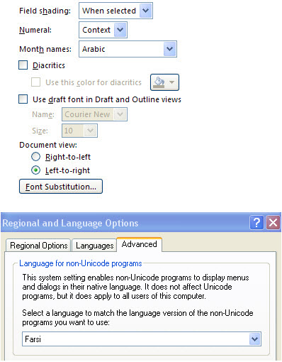

    سلام دوستان.
    مشکل من با فارسی کردن شماره صفحه ها توی word 2007 هستش.
    سوال:
    من می خوام فقط شماره صفحه ها (Page Numbers) فارسی باشه و اعداد توی متن هم
    هر وقت صفحه کلید در حالت انگلیسی بود عدد انگلیسی تایپ بشه و هر وقت صفحه کلید
    حالت فارسی بود عدد فارسی تایپ بشه.
    تنظیمات زیر رو انجام دادم ولی فایده ای نداشت:
    ممنونم.

    سلام دوستان.
    سوال:
    ممنونم.
