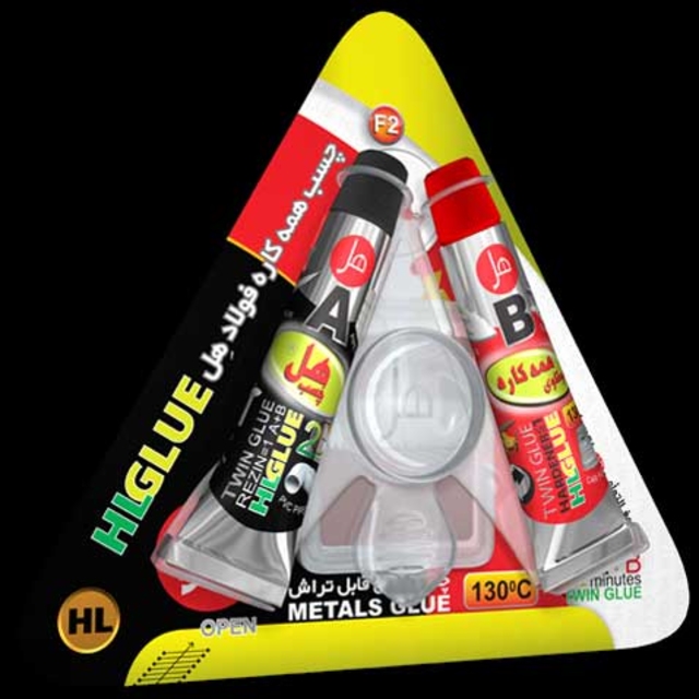

    60,000 تومن خیلی زیاد گرفته
    اگر پوسیدگیها نزدیک مشعل نباشه خودتون با چسب قوی مثل این میتونین تعمبرش کنین اگر که باحوصله و اصولی تعمیر بشه سالها خراب نمیشه
    http://cdnfa.ir/samenyadak/c730/files/normal/63657.jpg
    نکات مهم:
    منبع از داخل خورده میشه پس هر جا در روی بدنه پوسیدگی داره پس از داخل خیلی بیشتر پوسیده تا حدی که پوسیدگی رسیده به بیرون
    برای تعمیرش بت چسب قوی باید:
    منبع خالی بشه
    با پیچ گوشتی جای پوسیده رو باز کنین تا قسمتهای پوسیده برداشته بشه
    با سمباده ی زبر مخصوص آهن خوب سابیده و براق بشه
    کاملاً تمیز بشه
    اگر رطوبت داره با سشوار خوب خشک بشه
    بعدش یک لایه ی ضخیم چسب تا یک سانت دور از سوراخ رو بپوشونه
    تا 10 ساعت صبر کنین تا کاملاً خشک بشه
    اگر پوسیدگی خیلی شدیده باید از یک تکه ورق گالوانیزه به عنوان وصله استفاده کنین و بچسبونینش مثل پنچرگیری تیوب
