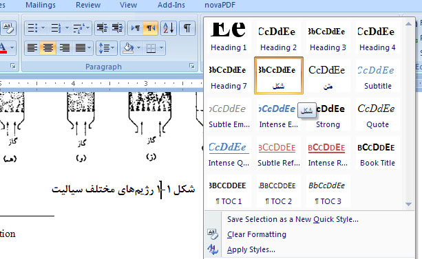

    میخوام در ورد، فهرستی از شکل هایی که توی متن هست درست کنم. توی متنم استایل شکل ها رو تنظیم کردم، به شکل زیر:
    حالا میخوام یه فهرست (table) برام بسازه فقط از از اونایی که استایل «شکل» دارند. چیکار کنم؟ معمولا وقتی table میسازی، از Heading ها یه فهرست تهیه میکنه. من میخوام از شکل ها یه فهرست بده.
    اگر نوع استایل رو روی caption گذاشتید کافیه به سربرگ references برید و گزینه insert table of figures رو انتخاب کنید تا تنظیمات فهرست شکل رو انجام بدید و بعد از تایید فهرست ایجاد میشه.
    اگر فهرست ایجاد نشه باید برای هر شکل یک caption ایجاد کنید از همون سربرگ با insert caption میتونید عنوان شکل و شماره اونو تعیین کنید در انتها فهرست رو ایجاد کنید.
