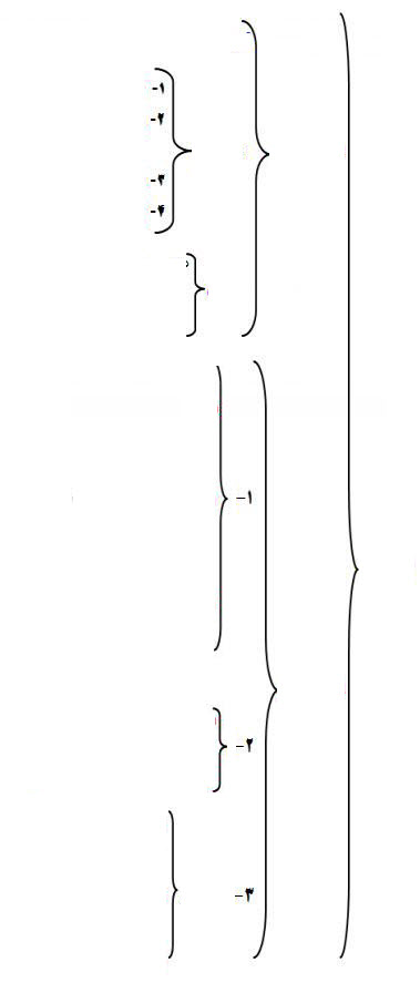

    سلام دوستان.
    چطوری می شه آکولاد بزرگ برای نوشتن عبارات کشید و از درون آکولاد بزرگ هم آکولاد های کوچکتر رو کشید و جلوی اون هم عبارات فارسی رو نوشت؟ ( دقیقا مثل کتاب ها )
    منظورم دقیقا مثل تصویر زیر هستش؟
    اگر با ورد نمی شه این کار رو کرد با کدوم نرم افزار می شه همین کاری رو که گفتم رو کرد؟
    تصویر زیر رو نگاه کنید کل سوالم رو متوجه می شوید.
    با سپاس.

    سلام دوستان.
    با سپاس.
    برید به Insert و Shapes رو باز کنید و علامتهای آکولاد رو انتخاب کنید, اندازه اش رو هم می تونید تغییر بدید.
