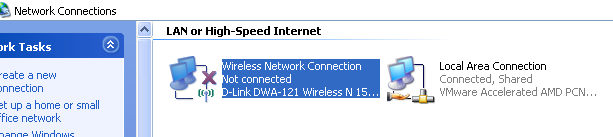

    مطابق شکل وارد Network connection بشید:

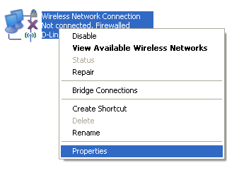

    بر روی کانکشن Wifi رایت کلیک و وارد Properties بشید

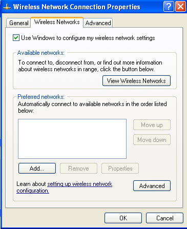

    وارد تب Wireless Networks بشید و Add... رو کلیک کنید

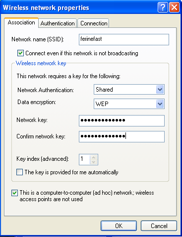

    مطابق شکل پیش برید و نام دلخواه و پسورد 13 رقمی از 4 حرف اول و اعداد وارد کنید

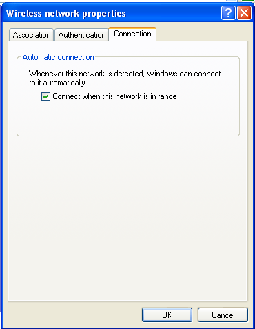

    همچنین تب Connection رو تنظیم کنید

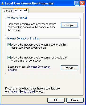

    در تب Advanced مطابق شکل پیش برید
    کانکشن شما حاضر شده از دستگاه دیگر خودتون می تونید بهش متصل شید و پس از اتصال پیام زیر رو دریافت کنید.
