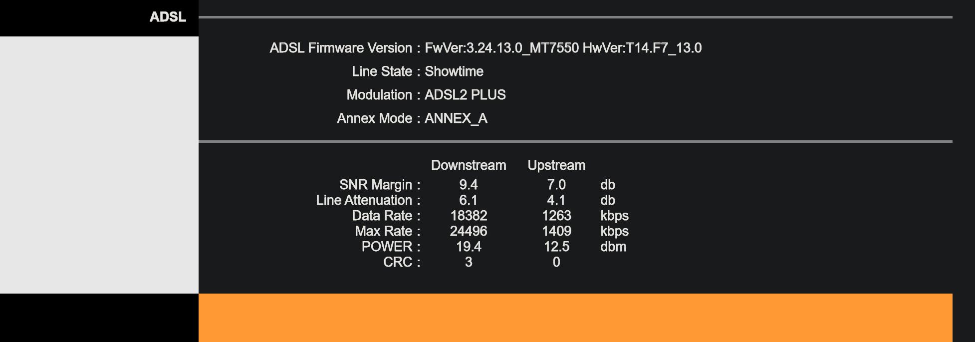

    این مخابرات تهران سه روزه دارم زنگ میزنم برای فعال سازی annex m یا هیچی حالیشون نیست یا جواب سر بالا میدن که فعال نمی میکنم و نباید فعال کنیم و سرعت آپلودت بیشتر از 1 نمیشه و بعد کلی کلنجار رفتن میگه تیکت بخش فنی سرعت آپلود زدم و بعد فرداش بدون تماس گرفتن بخش فنی فقط سرعت آپلود روی 1 قفل میکنه
    چیکار بکنم به نظرتون؟ به 195 زنگ بزنم؟ قبلا سیم مسی داشتم سالهای سال مخابرات و شرکت خصوصی همیشه annex m فعال بوده. الان که میشه از پتانسیلش استفاده کرد خاموشش کردن روی annex m خط آپ نمیشه
    این وضعیت خط فیبر
    این وضعیت خط فیبر
    Annex به تجهیزات یا همونdslamبرمیگرده که اگه ست نکرده باشن از اول فک نکنم با شکایت هم یرطرف بشهولی خوب تماس بگیر

    Annex به تجهیزات یا همون dslam برمیگرده که اگه ست نکرده باشن از اول فک نکنم با شکایت هم برطرف بشه ولی خوب تماس بگیر
    عجیبه خط مسی بود فعال بود، خونه که جا به جا شد به چندتا کوچه اونورتر گفتن جابه جایی فیبر میشه، بعدش اینم غیر فعال شد
    با این وضعیت عمرا بشه فهمید که مشکل فنی هست یا کانفیگ خودشون، دستم به جایی بند نیست اهمیتی نمیدن

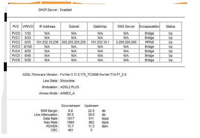

    دوستان بنده از ADSL مخابرات استفاده میکنم.
    و مخابرات گفته برا اینکه خططون نویز داره و کیفیتش پایینه
    نمیتونه بیشتر از دو مگ اینترنت بده به من
    خب بنده مستقیم از سیمی که میاد تو خونه مودم رو متصل کردم
    ولی باز همونجوره ینی کیفیت خط تغییری نمیکنه
    و مسافت رو هم از طریق گوگل اندازه گیری کردم
    تقریبا سه کیلومتر و خورده ای بود که ADSL تا پنج شش
    کیلومتر مشکلی نداره.
    فقط مونده پوسیدگی سیم ها که بنده وقتی پست مخابراتی رو دیدم
    خیلی به هم ریخته بود.
    به مخابرات هم گفتم که کارشناس بفرستید سیم ها رو بررسی کنه
    که میگه به ما ربطی نداره باید 117 تماس بگیری
    با اونم تماس گرفتیم اون پدر بیامرز هم اومده بوق تلفن چک میکنه میگه سالمه
    (از اینترنت هم سردرنمیاره.میگم نویز داره.نمیدونه نویز چیه)
    مخابرات میگفت پورت رو هم عوض کن شاید از اون باشه که اونم چند هفته طول میکشه
    و اینکه قبل از این شرکت اسیاتک بودم و همینجور بود.
    حالا من نمیدونم چیکار کنم دوستان راه حلی دارید بگید.
    فقط من احتمال میدم که از پوسیدگی های سیم های مخابراتی باشه
    که اونم بنده اجازه ندارم دست بزنم کارشناس 117 هم چیزی نمیدونه
    چون فقط بوق رو چک میکنه.
    اینم عکس از کیفیت خط:
    منتظر راه حل های شما هستم.
    موفق باشید.
    موفق باشید.
    درود
    با توضیحاتی که دادین مشکل باید از سمت مخابرات باشه یا تو مرکز مخابراتی یا سیمهاشون یا کافو اگر امکان پی گیری این مشکلو ندارید میتونید روی یک خط تلفن دیگه درخواست ای دی اس ال بدید
    این وضعیت خط فیبر
    برای من هم که فعال کردند فرقی نکرده
    شما چیکار کردین چی گفتین که براتون فعال کردن؟ من هرچی پیگیری میکنم بی فایدس
    جالبه، مطمئنی آلان آپلودت قفل نکردن روی همین عدد؟ چون عددی که وصل شدی یه عدد رند و خاص هست که مخابرات برای سرویس های 1 مگ این شکلی تنظیم میکنه، کمی بالاتر از 1 که حدود 1 به شما خروجی بده، خلاصه 1368 و 1370 مشکوکه به قفل بودن آپلودت روی 1. پشتیبانی زنگ بزن از زیر زبونش بکش آپلودم رو چنده و بگو بزاره 2/5 یا حداقل 2 . البته به شکل مسخره ای مقاومت میکنن که پروفایل کلی و سوا قابل تنظیم نیست که دروغه چون وقتی بگی کم بکنن سریع انجام میدن
