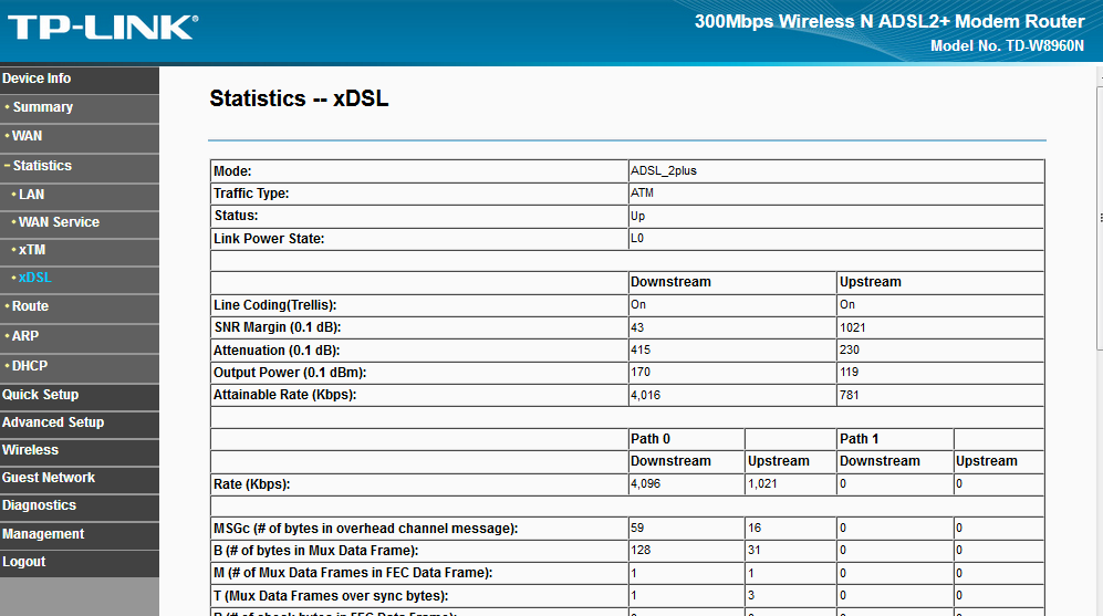

    سلام. چطور میشه فهمید خط روی حالت گیم هست یانه؟ از توی تنظیمات مودم یا tracert گیری با آی پی خاصی میشه فهمید؟ من حس میکنم چون خطم کیفیتش خوب نیست برام نذاشتن روی حالت گیم... چطور بفهمم روی پروفایل گیمه یا نه؟(راستی من تهران نیستم)
    داخل مودم در قسمت وضعیت ADSL دنبال کلمه Interleave یا (fast path(fast بگردید. اگه کلمه اول رو دیدید حالت گیم نیست و عادیه...اگه دومی بود به اصطلاح پروفایل گیم هست.

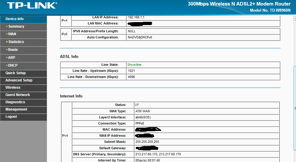

    تشکر... ممنونم... فقط پیداش نکردم... کدوم قسمته؟ مودم تا مودم فرق داره حتما...
    این عکس داخل مودم بنده
    از منوی سمت چپ این مسیر رو دنبال کنید:
    statistics ---> ADSL
    بعد از رفتن به این مسیر صفحه ای ظاهر میشه که در دویا سه ردیف اولش یکی از دو کلمه ای که در پست قبل گفتم خواهید دید.
    ممنون.. راستش زیاد وارد نیستم... از روی این آیتمها میشه تشخیص داد؟
    - البته این چند روز بارون اومد رفته تو جعبه مخابرات در خونه و در داغون شده باید برم عوض کنم سوکتو اینهاش رو... واسه این اس ان آر و اینها داغونه... ولی اون قضیه رو من پیدا نمیکنم تو مودم interleave رو
    لطفا تصویر همین صفحه رو کاملتر بزارید. قسمتهای پایین هم باشه تو تصویر.
    پی نوشت: در پایین همین جدول در یکی از ردیفها باید عنوان Interleave Depth وجود داشته باشه که جلوش یه عدده. تو تصویری که میفرستید این قسمت باشه.
