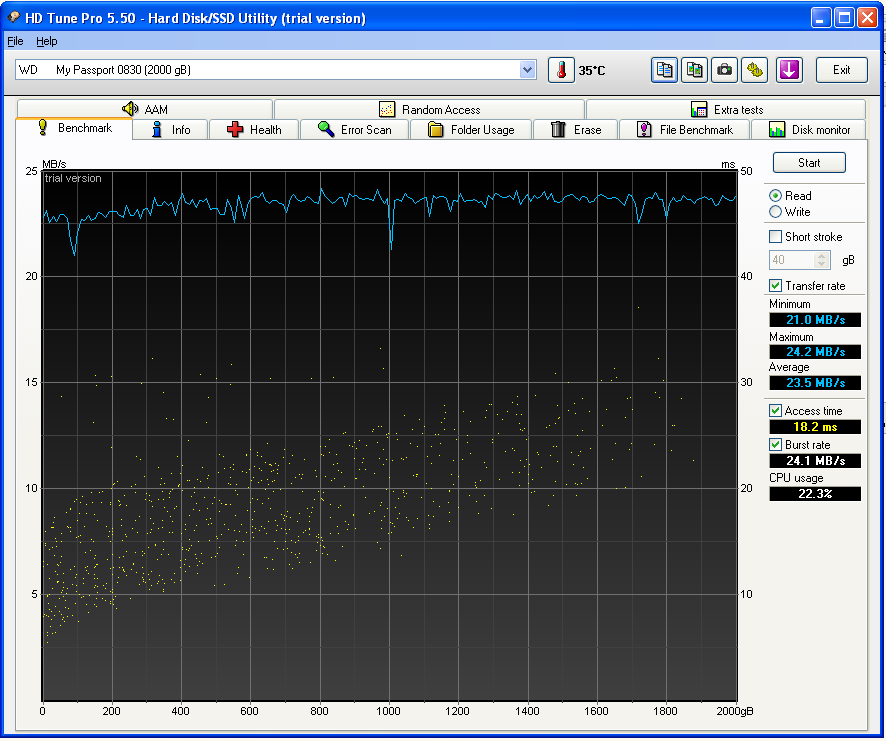

    مشکل سرعت دارم. هاردی که تازه خریدم WD My Passport Ultra هست
    توی ویندوز XP با رابط USB2 سرعت کپی برداری حدوداً 20 هست
    توی ویندوز 7 با رابط USB3، از یه هارد اکسترنال دیگه ( WD My Passport ) به این هارد سرعت کپی میانگین 18
    توی ویندوز 7 با رابط USB3 از خود کامپیوتر به این هارد 6 گیگ فایل انتقال دادم که سرعت میانگینش 10 بود
    توی ویندوز 7 با رابط USB3 از خود کامپیوتر به هارد فایل کپی کردم که سرعت میانگینش 25 بود.
    توی همشون از teracopy استفاده کردم.
    ( اونایی که ویندوز سون بودند، از یه سیستم دیگه با سخت‌افزار قوی‌تر از اونی که توی ویندوز XP بود، استفاده شده بود )
    با تشکر از دوست عزیزمون، اونکاری که توی تابناک گفته بود رو انجام دادم، فرقی نکرد.
    مشکل من اینه که می‌خوام بدونم این سرعت برای این مدل هارد طبیعی است؟ خراب نیست؟ مشکلی نداره؟
  7. #6975
    10,651

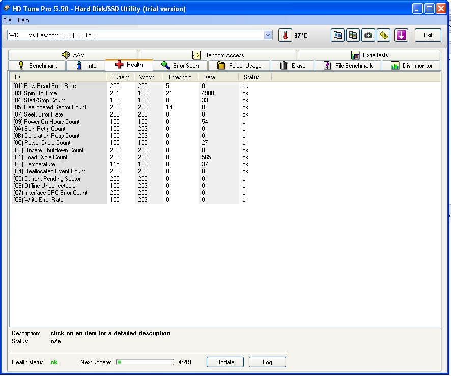

    دوست عزیز :
    با برنامه HDtune یک Benchmark بگیرید و عکس آنرا در اینجا بگذارید . همچنین میتونید از قسمت Health همان برنامه SMART Statusـها را بررسی کنید .

    دوست عزیز :
    اگر حجم کلی دیتاهایی که قرار هست منتقل شوند را یکسان و همچنین سایر پارمترها مانند مشخصات سیستم و ... را مساوی در نظر بگیریم ؛ سرعت ترانسفر تعداد زیاد دیتاهای کم حجم معمولاً کمتر از زمانی خواهد بود که تعداد کمتری دیتای پرحجم ترانسفر میشوند .
      محتوای مخفی: External Hard (WD My Passport Ultra )
      محتوای مخفی: Internal Hard
      محتوای مخفی: Health

  12. #6980
    10,651
      محتوای مخفی: Health
    ا
    یکنواخت بودن نمودار در محدوده 23.5MB/s نشاندهنده این هست که به USB2 سیستم متصل شده و تا زمانیکه از USB2 استفاده میکنید سرعت ترانسفر دیتا پایین خواهد بود . دقت کنید برای بهرمندی از سرعت بالا نه تنها هارد اکسترنال باید USB3 داشته باشد بلکه سیستمی که هارد اکسترنال را به آن متصل میکنید باید از USB3 پشتیبانی کند . SMART Status هارد اکسترنال هم OK هست و مشکلی ندارد .
