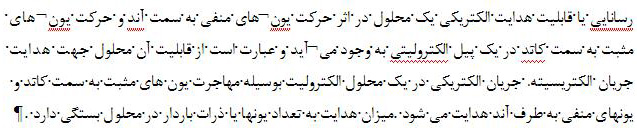

    من داشتم یک متن مینوشتم که یه دفعه فونتش اینجوری بهم ریخت:
    اون علامت ته هر پاراگراف اضافه شد، نیم فاصله هاش خراب شد و نقطه اومد وسط هر کلمه، چیکار کنم؟
    اینو امتحان کنید
    مسیر زیررو برید
    درقسمت Displayتیک تمام گزینه های always show these formatting marks on the screen رو بردارید
    امیدوارم حل بشه
