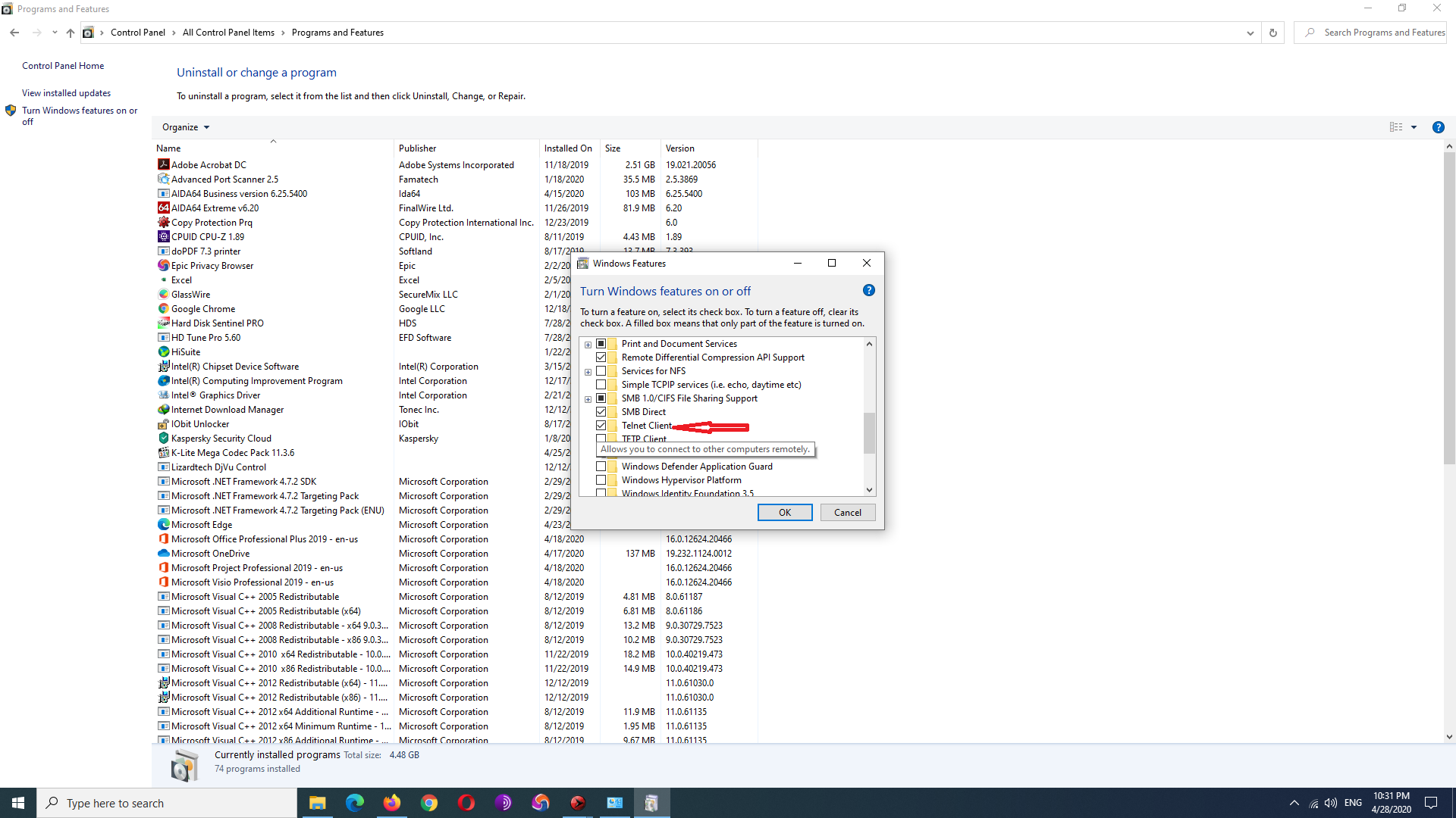

    داره خودمونی میشه babi_rich's Avatar
    134
    من می خوام telnet بزنم به مودم ارورر زیر رو میده:
    Connecting To 192.168.1.1...Could not open connection to the host, on port 23: Connect failed
    فایروال رو هم خاموش کردم...

    کاربر فعال شبکه اینترنت و سرویس های آنلاین
    Oct 2015
    4,515
    باید قبلش نصب کنید
