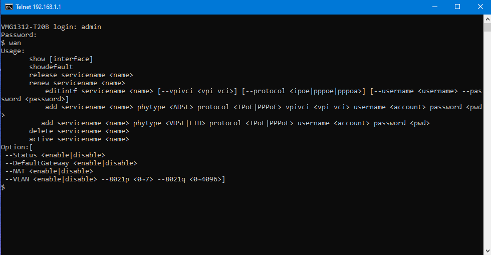

    فقط wan رو ک میزنم اینارو میاره
    سلام دوست عزیز
    شاید مودم برودکام نباشه چون برای من تا تلنت رو میزنم اولین پیغام bcm6318 میزنه که تو عکس شما نیست.

    سلام دوست عزیز
    adsl profile --restore رو امتحان کنید
    اما شما یه بار دستور دوم رو بزن چون به نظر خطتون خراب به نظر میرسه
    به دلیل SNR margin Downstream : 0 db
    و Line Attenuation Downstream : 53 db
