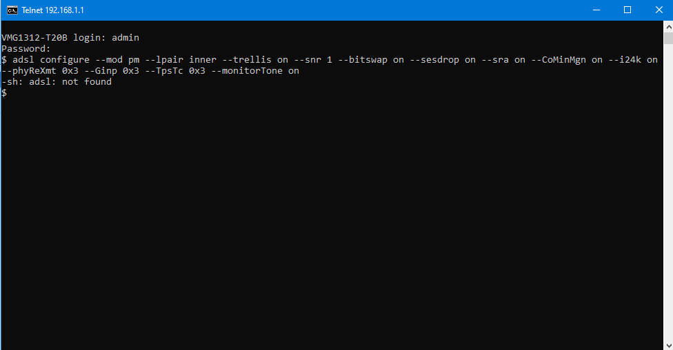

    از جایی که خطا میده
    عکس نمیتونم بزارم هی ارور میده

    سلام دوست عزیز
    منم مودمم برودکام هست ولی فقط دستور wan show جواب میده
    ولی یه دستور دیگه هم میشه استفاده کرد و جوابه :
    adsl configure --mod pm --lpair inner --trellis on --snr 1 --bitswap on --sesdrop on --sra on --CoMinMgn on --i24k on --phyReXmt 0x3 --Ginp 0x3 --TpsTc 0x3 --monitorTone on
    بعدش :
    adsl connection --up --L0
    save
    adsl profile --save
    save
    این برای بیشتر مواقع اوضاع رو بهتر میکنه.
    برای خط های خراب هم :
    adsl configure --mod d --lpair inner --trellis off --snr 1 --bitswap off --sesdrop off --sra off --CoMinMgn off --i24k off --phyReXmt 0x0 --Ginp 0x0 --TpsTc 0x0 --monitorTone off
    adsl connection --normal
    save
    adsl profile --save
    save

    داداش هر دستوری ک گفتن رو زدم همین ارور رو میده

    داداش سلام بازم ارور ک دستور پیدا نشد میده

    فقط wan رو ک میزنم اینارو میاره
