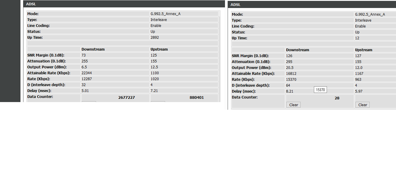

    وضعیت دوتا خط مختلف تو این عکس میبینید
    سرویس قبلیم و سرویس جدیدم که همزمان فعالن
    روی خط دوتا اختلاف هست
    output power چیه ؟ ربطی به نویز داره؟ چرا واسه خطی که مشکل نویز داره مقدارش خیلی پایینه
    چرا attainable rate برای یکی از خط ها 16812 برای اون یکی 22344 این مقدار به کیفیت خط ربط داره؟ شرکت میتونه اینم بیاره پایین؟مثل rate که محدودش کرد و نویز کمتر شد

    Output Power میزان نیروی انتقال Data که بین مودم شما و مرکز انتقال داده، ترانسفر میشه و بر حسب دسیبل هست.
    نسبت مقادیر این مشخصه معمولا باید اینطور باشه که مقدار Downstream، دو برابر مقدار Upstream باشه که نسبت نرمال محسوب میشه.
    بله attainable rate به کیفیت خط شما بستگی داره. یکی از خط هاتون تا 16 مگ و یکی دیگه تا 22 مگ میکشه.
    خیر این مثل data rate نیست که شرکت بتونه بالا پایینش کنه.
    فقط میتونید به پشتیبانی یا مرکز مخابراتی تون تماس بگیرین و بگید خطتون تا چند مگ کشش داره.
    موفق باشید
    موفق باشید
    ممنون علی جان از جواب کاملت
