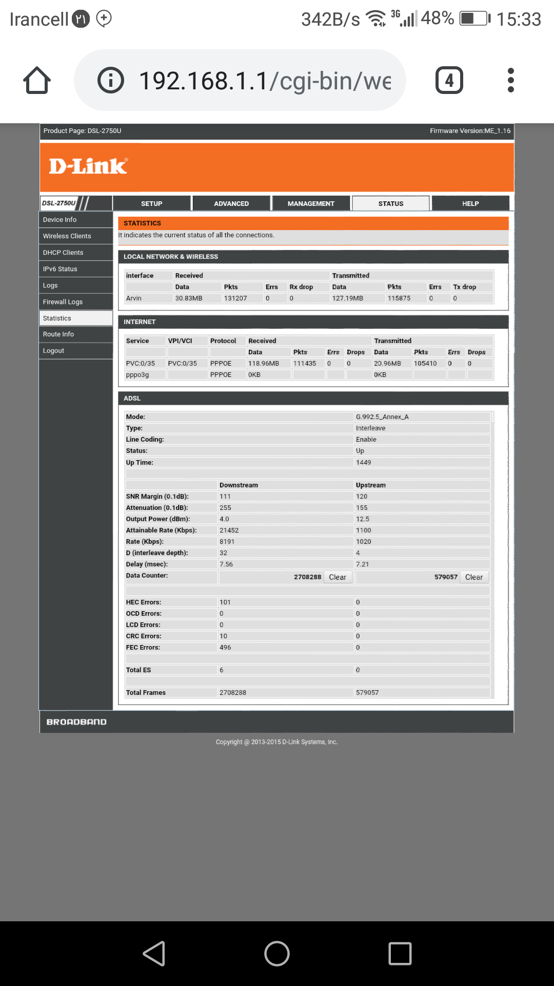

    دوستان منم جدیدا خیلی چراغ لینک مدام میپره چیکار کنم؟چجوری تست نویز انجام بدم؟مودمم آلفکس هست
    چراغ لینکتون اگه میپره باید سیم تلفنتون رو چک کنید و ببینید قطعی داره یا نه!
    شما یه عکس از وضعیت خطتون بگیرید و اینجا بزارید ببینم خطتون چطوره. باید وارد پنل مودمتون بشید و قسمت Statistics مودمتون رو پیدا کنید و عکسش اینجا بزارید. باید این نوشته SNR Margin برای نویز خطتون باشه.
    سیم های تلفن مشکلی ندارن گوشی رو وقتی وصل میکنم تلفن دقیق کار میکنه اینم عکسی که میخواستین
    downstream سرعت و پهنای باندتون خوبه. خطتون تا 8 مگ جواب میده!
    ولی خط شما خیلی نویز داره ! احتمال داره مشکل از سیم تلفنی که به مودم وصل کردین باشه! سیم ها اگر فرسوده بشن خط شما نویز میگیره.
    اسپلیتر هم وصل هست ؟ شما سیم تلفنی که به مودمتون وصل هست رو عوض کنید و یه سیم جدید بزارید. ببینید درست میشه یا نه!
    شما پست اول هم بخونید متوجه میشید هر چی SNR Margin بیشتر باشه خط شما خوبه و نویز کمتر داره! ولی درحال حاضر خط شما به شدت نویز داره! اینایی که گفتم چک کنید.
    ممنون از راهنماییتون
    نه اسپلیتر نزدم خط رو مستقیم به مودم وصل کردیم
    فردا یه سیم مستقیم از درب خونه به مودم میگم داداشم بکشه
    اینجوری خوبه؟
    اینجوری خوبه؟
    اره یه بار مستقیم از درب خونه با سیم جدید و نو به مودم وصل کنید امتحان کنید ببینید مشکل نویز برطرف میشه یا نه!

    چه خوب همچین تاپیکی هست
    خط خودمو از درب منزل هم چک کردم بازم وضعیتش تغییری نکرد
    این خط حداکثر چه سرعتی ساپورت میکنه؟
    یه سوال الان سرعت رو ۱۶ ست بشه snr میاد پایین یا این مقدار ثابته؟
    چون قبلا رو ۱۶ ست بود همش قطع و وصل میشد بعدش رو ۸ ست شد درست شد
    میشه سرعت رو عددی بجز ۸ و ۱۶ ست کرد؟
    مثلا ۱۲ ، اگه میشه به پشتیبانی بگم زو چند ست کنه که هم سرعت بره بالا هم قطع و وصل نداشته باشم
    خطت تا 21 مگ میکشه ولی تجهیزات پاسخگو نیس (output power پایینه)
    فک میکنم اگه رو 10 ببندی مشکلی نداشته باشه. باز با خود پشتیبانش چک کن بگو اگه قطعی داشتم دوباره زنگ میزنم برا تعویض. یه مدت امتحان کن.
