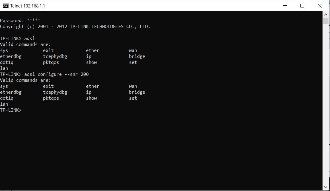

    دوستان عزیز مودم بنده 2750u با فریمور 1.16 هست و همونجور هم که توی عکس معلومه ها به هردلیل نامعلومی همچین دستوری رو پشتیبانی نمیکنه
    یدونه 2730 قدیمی داشتم تست کردم فریمور راحت نرم افزار و دستور رو شناسایی کرد
    هرچند من مشکل پرش لینک ندارم و فقط میخواستم تست کنم
    بیشتر به درد دوستانی میخوره که میخوان لینک رو ثابت کنن که کانکشن قطعی نداشته باشه
    موفق باشید

    من هم از فرایند این ابزار اطلاعی ندارم که دقیقا چه کاری انجام میده. منابع فارسی هم چیزی در موردش پیدا نکردم و منابع خارجی هم محدود نوشتن دربارش
    ولی اگه می خواهید تست کنید : اولا چیپست مودمتون حتما باید برودکام باشه مرحله بعد باید telnet بزنید به مودم
    از طریق cmd ویندوز هم میشه اما باید قبلش telnet رو فعال کنید (آموزش yun.ir/4zg ). برنامه Termius اندروید هم همین کار رو میکنه.
    مرحله بعد در cmd دستور telnet 192.168.1.1 رو وارد کنید. (اگه ip مودم فرق داره خودتون اصلاح کنید)
    بعد از وارد کردن یوزر و پسورد وارد مودم میشید
    حالا کافیه از دستور adsl configure --snr 200 استفاده کنید. تا اونجا که من فهمیدم عدد 100 حالت دیفالت رو داره، بالاتر از 100 SNR رو افزایش میده و پایین تر از 100 کاهش.
    حالا اگه چیپست درست باشه و دستور رو درست وارد کرده باشین، مودم بهش واکنش نشون میده و لینک جدید رو برقرار میکنه
    در مورد عدد هم خودتون باید آزمایش کنید تو کدوم عدد بهترین کیفیت رو اجرا میکنه بدون اینکه Rate خط رو، از اون مقداری که isp داده پایین تر بیاره
    من تو cmd دستور telnet میزنم اینجوری میشه

    من بعد از چند مرحله ب اینجا رسیدم
    دوست عزیز چیپ مودم شما برادکام نیست و ralink هست
    تو همین محیط CMD که باز کردید الان درسته ، حالا دستور wan dmt2 set snrm 2500 2500 رو وارد کنید و Enter رو بزنید ( قبل این کار توی صفحه اصلی مودم قسمت SNR یه عکس بگیرید که تفاوت بعد و قبل رو مشاهده کنید )
    بعد این که اون دستور رو زدید میتونید مودم تون رو خاموش و روشن کنید تا ست بشه یا از دستور : wan adsl reset استفاده کنید ..
