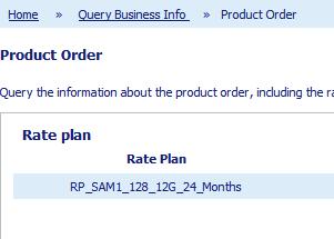

    سلام دوستان.. حتما بعضی از عزیزان قدیمیتر این تاپیک من رو بشناسن ( کاربر سرویس 128 اما با سرعت 1 میگ مبین نت)
    راستش توی این 6/7 ماهی که دارم استفاده میکنم خیلی دنبال دلیله اینکه چطور سرویسم اینطوره بودم ...
    بعضی ها گفتن که بخاطر ترافیکه منطقه ایه که توشم.. اما اینجور نیست و من دائم بین 3 تا شهر در مسافرتم و جاهای دیگه هم همینجوره...
    بعضی هم گفتن مبین نت اشتباه بهت سرویس 1 رو بجای 128 داده...اما اونم همونطور که تو عکس میبینید درسته و 128 است..
    اما خودم درست یا غلط به این فکر میکنم که همش بخاطر مودممه و شایدتنظمیات روش رو به اشتباه یکارایی کردن که اینجوریاس... ( عزیزان متخصص بهتر میدونن فقط یه نظره )
    حالا یه سوال دارم و اون اینکه تازگیا مودمم ضربه خورده و شکسته.. میخوام درخواست مودم بدم... اول اینکه باید چیکار کنم برای تعویض مودم ؟.. دوم به نظرتون اگه اینکارو کنم دیگه نمیتونم از این امکان استفاده کنم؟
    در ضمن نکته عجیبتر اینکه همیشه چه روز عادی... چه تعطیل و جمعه... و چه طرح رایگان شبانه سرعتم همینه و تکون نمیخوره و حتی ساعاتی هم بوده که توی منطقه خودمون که مین نت افت سرعت داشته و اذیت کرده ( یکی دیگه از دوستانم هم مبین نت داره و یه کوچه بالاتر) سرعت اون افت داشته اما از من هیچ تکون نخورده و همیشه با همین تسته...
    (این دانلواد شبانست )
