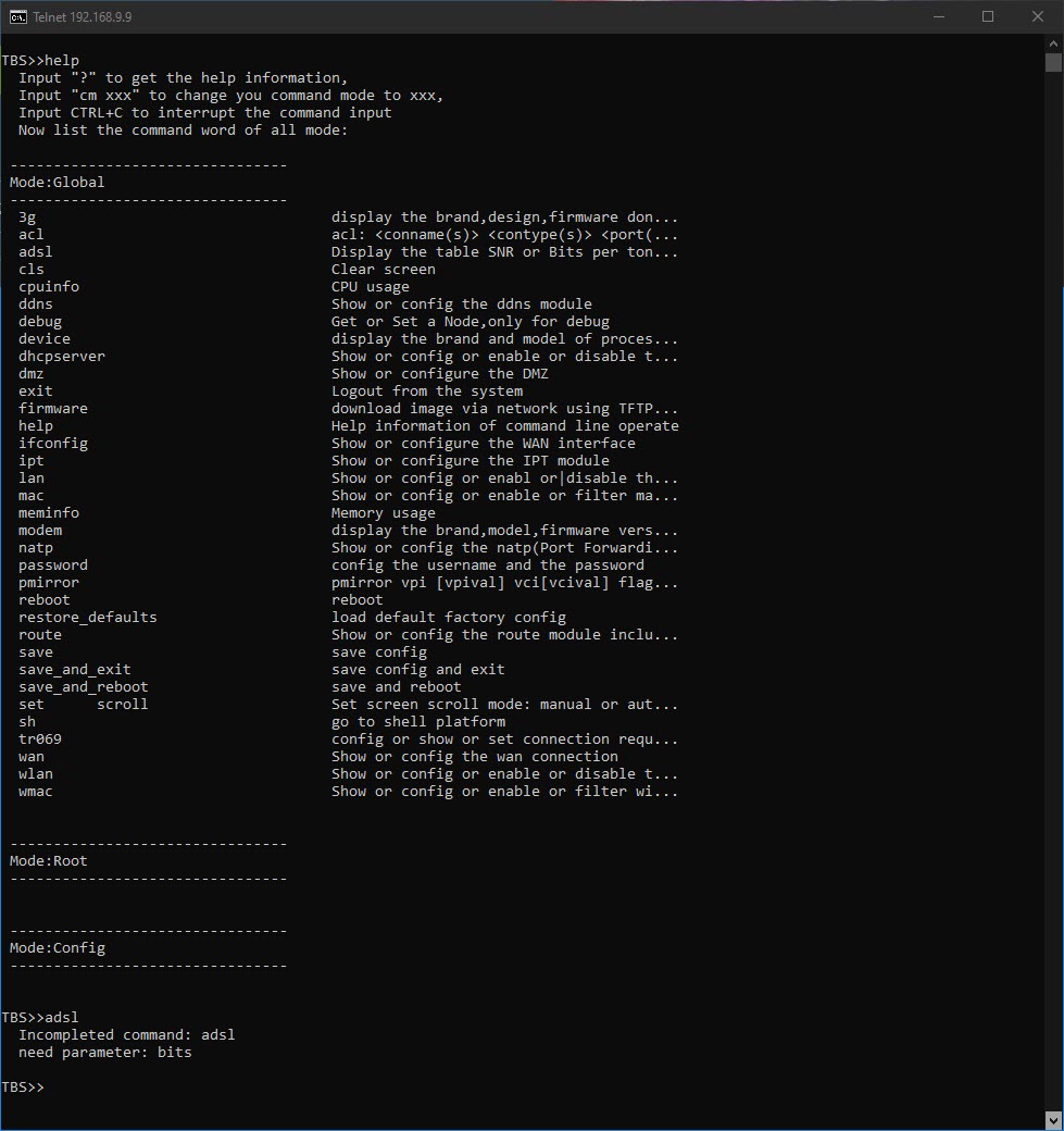

    شاید مودم شما فرق میکنه یه خورده با مال من ... وقتی telnet میزنی به ip مودم وارد شدی help رو بزن تمام دستوراتی که مودم شما پشتیبانی میکنه رو نشون میده تو نرم افزار dslstats هم cli command prefix رو باید مطابق مودم خودتون وارد کنید تا کار بکنه ...

    اگه help رو تایپ کنی بعدش adsl رو تایپ کنی اونوقت دستورات مربوط به تنظیمات خط adsl رو نشون میده ...

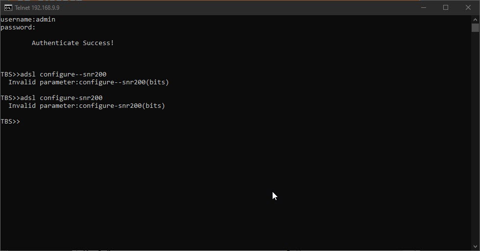

    خب فکر کنم فریمور من این امکانات و نداره
    نتیجش تصویر زیره
    به نظرتون فریمور عوض کنم ؟
    نتیجش تصویر زیره
    اول مطمین بشید که دستورات رو درست وارد میکنید با رعایت فاصله ...
    دستور زیر رو copy و paste کنید :
    adsl configure --snr 200
  8. این کاربر از hosseinzfff بخاطر این مطلب مفید تشکر کرده است

    دوست گرامی اونقدر که دیگه آماتور نیستم یه دستور ساده رو اشتباه وارد کنم
    شما به اسکرین شات بنده و خودتون دقت کنید متوجه تفاوت فریمور بنده می شید
    فریمور من اصلا گزینه configure در زیر سربرگ adsl رو کلا نداره
    چیزی که من دیدم تو اسکرین شات قبلیتون این بود که دستور رو اشتباه وارد کردید !!
    درستش اینه :
    این یکی رو هم وارد کنید ببینید چیزی نشون میده :
    adsl --help

    بین configure و --SNR باید فاصله باشه
    اره همچنین بین SNR و اون عدد بعدش هم باید فاصله باشه

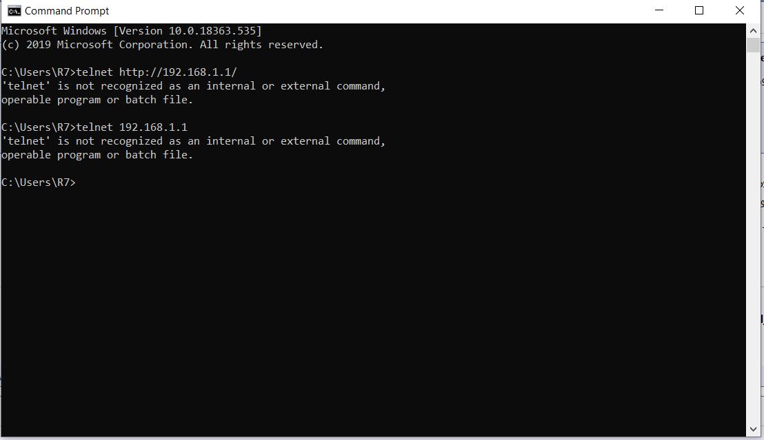

    من تو cmd دستور telnet میزنم اینجوری میشه
    مودمم تی پی لینک مدل
    W8151Nهست
