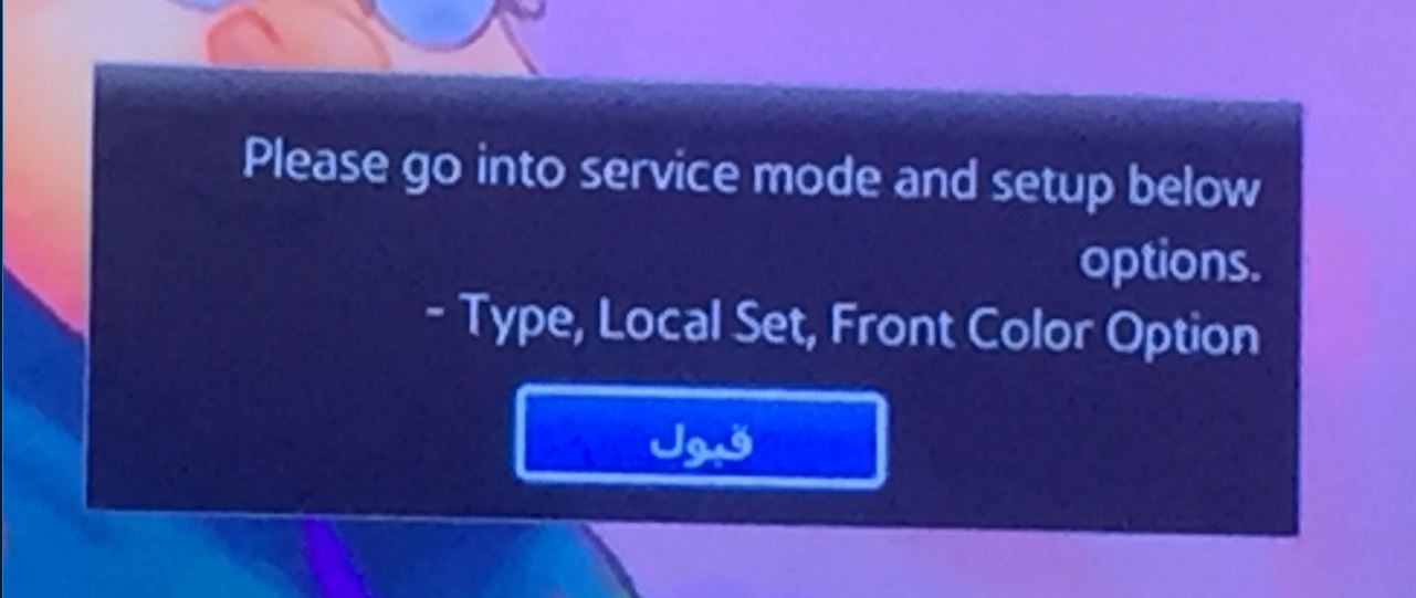

  2. #652
    18
    سلام من تلوزیون 48 اینچ مدل 6400 دارم
    دو تا مشکل داره یکی اینکه هر وقت روشنش میکنم همیشه یه پیغام رو نشون میده که باید اوکی کنم تا بره که عکسش رو میزارم
    دوم اینکه بعضی قسمتهای صفحه دارای یه کمی سایه شده یعنی یه لکه های تیره رو صفحه دیده میشه که خیلی آزار دهنده شده راهی برای رفع این مشکل هست؟؟
    اول اینکه باید از یک شخصی که به امور فعال سازی منوی مخفی اطلاعات دارد کمک بگیرید تا آن آیتمهایی که در آن پیام است را برایتان وارد کرده تا آن پیام دیگر نمایش داده نشود و اگر میزان لکها زیاد باشد ممکن است که ال ای دی بارتان مشگل پیدا کرده باشد و اگر کم است زیاد مهم نیست. این معمولا رایج است.
