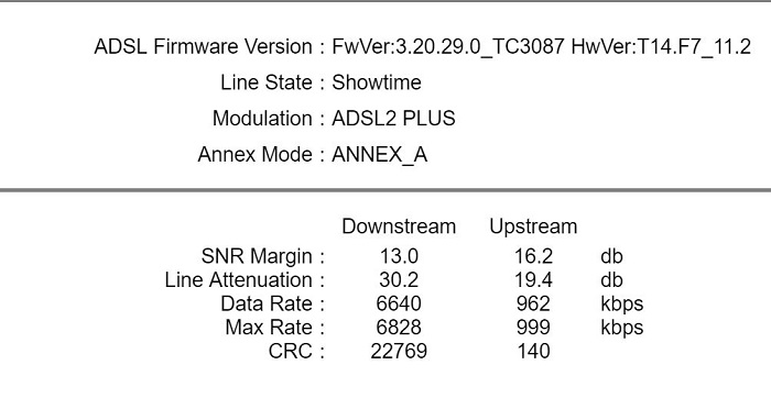

    سلام وقت بخیر
    یک سوال داشتم
    کشش خط من با شرکت داتک 8 مگ هستش
    فاصله تا مخابرات هم نزدیک 2 کیلومتر هستش
    آیا با تعویض شرکت امکانش هست که کشش و ریت خط من بالاتر بره و یا به 16 مگ برسه؟
  4. #6494
    اگه نباشه جاش خالی می مونه malthael's Avatar
    Dec 2017
    242
    سلام وقت بخیر
    یک سوال داشتم
    تصویر از status مودم بزارید
    Dec 2017
    242
    Attenuation خطتون خوبه (البته نه برای 16 مگ) اما نویز زیادی دارید و CRC هم خیلی بالا رفته . الان مودم شما حتی رو 8 مگابیت هم up نشده و دارید حدود 6.5 مگ میگیرید که به خاطر نویز هست . شما اولین کاری که باید انجام بدید تست سر خط هست (وصل کردن مستقیم مودم به سیم ورودی به خانه) .اگه دیدید وضعیت بهتر شد که بعدش باید اتصالات داخل خونه رو چک کنید (سیم کشی داخل ،اسپلیتر و...) .و اگه تفاوتی نکرد که باید به شرکت بگید که اونا هم از مخابرات بخوان که بیاد و وضعیت رو براتون بررسی کنه .
