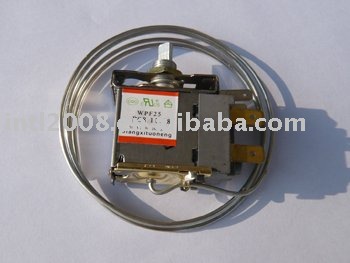

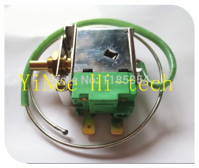

    پراید ترموستاتِ کولر داره ؟
    یا اکسپنشن والو داره ؟
    اکسپنشن والو یک قطعه هست که هم قسمت پر فشار و کم فشار رو از هم جدا میکنه , هم گاز مایع شده رو اسپری میکنه توی اِواپراتور و هم اینکه وقتی اواپراتور که زیر داشبورده خیلی سرد بشه و بره برای یخ زدن , راه گاز رو میبنده و فشار گاز بالا میره و سوئیچ فشار که روی خط پر فشار هست کمپرسور رو خاموش میکنه
    اگر ماشینتون ترموستات داره کافیه کمی درجه اش رو کم کنین
    اگر نداره خودتون میتونین یکی براش نصب کنین و سرما رو به میلتون کنترل کنین
    نصبش خیلی ساده هست
    سیم مثبتی که از فیوز رفته برای سوئیچ فشار , اول میره به ترموستات و از پایه ی دوم ترموستات میره برای سوئیچ فشار
    سیم مسی ترموستات هم قرار میگره در جائی که هوای اتاق کشیده میشه توی فن (زیر داشبورد )
    وقتی هوا خیلی سرد بشه ترموستات برق سوئیچ فشار رو قطع میکنه , درنتیجه سوئیچ فشار هم برق نمیده به کلاچ کمپرسور و کمپرسور خاموش میشه
    به همین سادگی
    کولر گازیِ خانگی که توی پنجره نصب میشه هم همینجوری کمپرسورش خاموش روشن میشه
    بعضی ماشینها هم چیزی به اسم ترمیستور thermistor داره که برفک رو حس میکنه یعنی همینکه اواپراتور بخواد برفک بزنه , ترمیستور برق کمپرسور رو قطع میکنه
    ترمیستور مثل ترموستات نیست یعنی قابل تنظیم نیست . در حقیقت یک نوع سنسور هست
    یخچالهای خانگیِ ضد برفک nofrost هم ترمبستور داره
    اگر پراید ترمیستور داره , میشه با چند میلیمتر نزدیکتر کردن یا دورتر کردنش از اواپراتور , زمان خاموش کردن کمپرسور رو کنترل کرد
