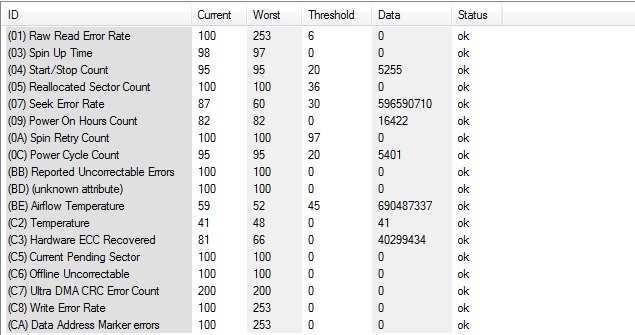

    Apr 2011
    36
    با سلام و خسته نباشید
    چند روزی هستش که با هارد لپ تاپم به مشکل برخوردم
    صدای خش خش میاد ، سرعتش هم کم شده
    حالا سوالم اینه که آیا هاردم در حال سوختنه و آیا راهی برای تعمیرش وجود داره یا نه؟
    HD Tune Pro - Hard Drive Inspector
    [IMG] [ برای مشاهده لینک ، با نام کاربری خود وارد شوید یا ثبت نام کنید ] [/IMG][IMG] [ برای مشاهده لینک ، با نام کاربری خود وارد شوید یا ثبت نام کنید ] [/IMG]
  13. #6470
    Deathzone
    22,727
    با نرم افزار hdd regenerator در حالت scan and repair ببرید رو اسکن نتیجرو بگین
