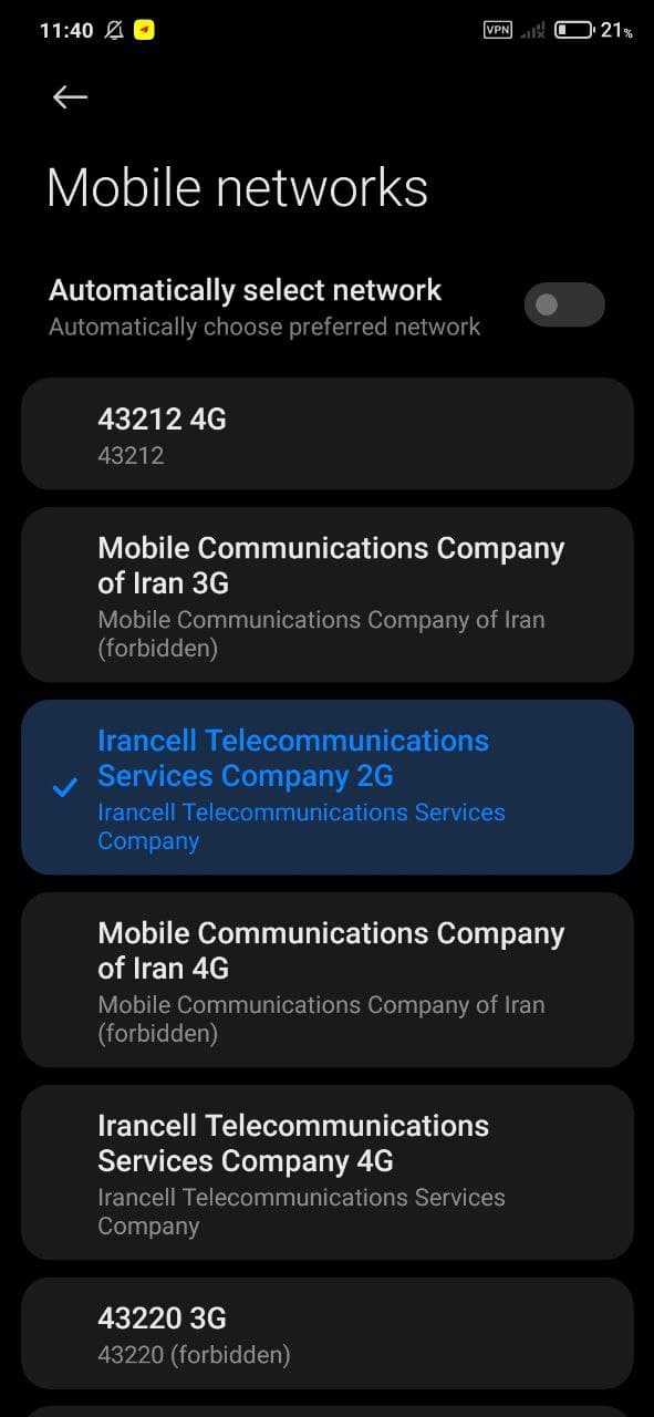

    روی پشت بام سرچ دستی بزنید ببینید آنتن 43212 رو میاره ؟
    apn رو درست تنظیم کردید ؟
    والا من از تنظیمات apn اطلاعی ندارم و موقع سرچ داخل خونه این شبکه را میاره

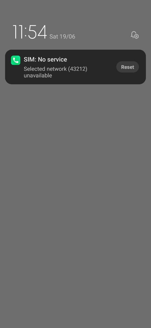

    وقتی رو شبکه های وب میزنم که رجیستر بشه این ارور میده

    روش میزنم ولی رجیستر نمیشه
    کار خاصی باید انجام بدم؟
    از كجا ميدونيد كه سيمكارت فعال شده ؟
    وارد پنل كاربري تون بشيد توي سايت هاي وب ، ببينيد ميتونيد بسته 2 گيگ ماهانه رو خريداري كنيد ؟
    براي ست كردن APN هم وارد تنظيمات Access Point Names گوشي تون هم بشيد گزينه Add بعد... name شبكه رو HIWEB بنويسيد ، بعد قسمت APN رو بنويسيد hiweb با حروف كوچيك.
    بعد ديگه دست به هيچ تنظيماتي نزنيد .. اون رو Save كنيد.
    شبكه رو سرچ بزنيد رو حالت (4G) روي همون 43212 ببينيد ريجستري ميشه ؟ اگر نشد روي شبكه Irancell 4G بزن ...

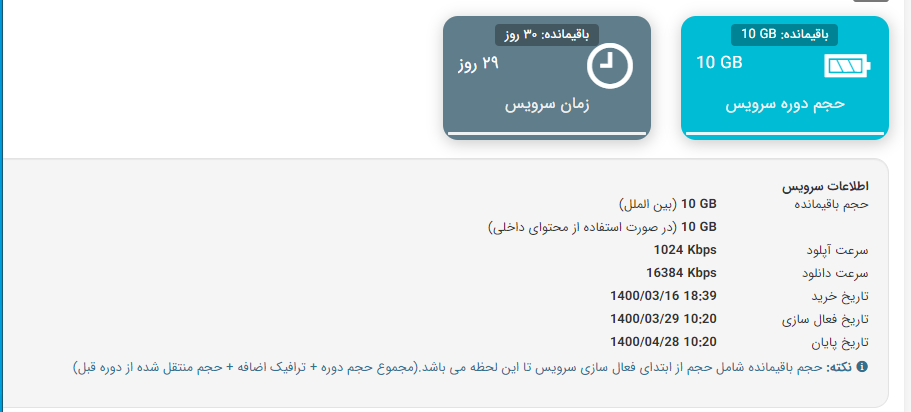

    سلام عزیز
    والا داخل سایت اینو زده ، و سیم کارت را زده فعال. و شبکه 43212 هم که انتخاب میکنم وصل نمیشه..داخل منو های وب برای خرید بسته ها مشکلی نداشت

    رفتم روستایی که ثبت نام براش انجام دادم و حدود 10کیلومتری با جایی که هستم فاصله هست، اونجا هم سرویس نمیداد و زنگ زدم پشتیبانی میگه سایت داخل این روستان اوکیه
    از کنار دوتا دیگه روستا که ، فاصله چندانی با روستایی ک ثبت نام انجام دادم ، ندارن، اونجا هم انتن نمیداد
    گوشی هم نوت 8 گلوبال شیامی هست...دیگه نمیدونم باید چکار کنم

    دوستان سلام
    سیم کارت برای من فعال شده ولی no service میزنه، چون سیم کارت رو داخل گوشی نوت 8 شیامی گذاشتم ولی انتن نداره
    یعنی منطقه ای که هستیم جواب نمیده؟؟
    گوشي Xiaomi redmi note 8 رو توي گوشي هاي تحت پوشش شبكه هاي وب سرچ ميكنم نمياره .. فك كنم به همين خاطره آنتن نداريد .. سيمكارت رو داخل يه گوشي ديگه اي تست كنيد!
    اينجا سرچ كنيد مدل گوشي رو : [ برای مشاهده لینک ، با نام کاربری خود وارد شوید یا ثبت نام کنید ]
