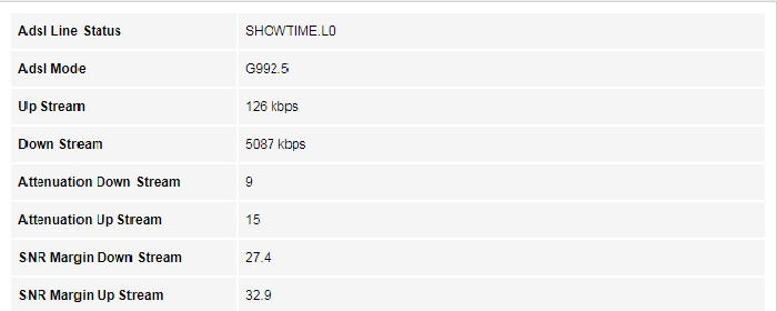

    سلام دوستان ، این وضعیت خط من هستش :
    لطف کنید بگید وضعیت خطم چجوریاس ؟
    من به شدت مشکل لود سایت ها و سرعت آپلود دارم ، آپلودم بیشتر از 10 کیلوبایت نمیره :/
    آپ استریم خیلی پایین نیست ؟ سرویس 4 مگ مخابرات دارم
  3. #6383
    Jul 2010
    682
    سلام آپلودتون خیلی پایین هست. منم سرویس 4 مگ مخابرات داشتم ولی آپلودم روی یک مگابیت بسته شده بود. شما خطتتون مشکلی نداره. زنگ بزنید اعتراض کنید.
