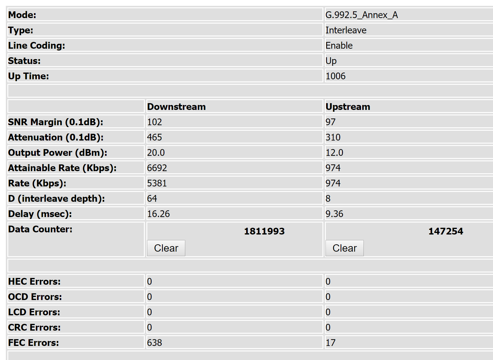

    با دانلود منیجر هم اسکریت شات بزار خط 12 مگ نباید اینفرمی باشه حتما عکس بزار این سرعت مربوط خط 5 مگ بیشتر نیست احتمالا از مرکز دیتا محدودیت سرع ایجاد کردن و دارن پولشو میگیرن شما برین تو پنل کاربریت ببینید چه سرعتی دارد
    جسارتا خدمتتون عرض کنم که سیستم مخابرات بطور اتوماتیک بر اساس
    کشش خط دیتا ریت رو تنظیم می کنه.
    برای ایشون چون مکس ریت 7248 بوده دیتا ریت رو 6304 گرفتن که تستش
    همین حدود 5 مگ درمیاد.
    فقط یه چیزی که هست اینه که کاربر که سرویس 16 مگ میگیره ممکنه کشش خطش
    1 مگ باشه ولی مخابرات براش رو یه مگ می بنده اما همون پول 16 مگ ( 87500 تومن )
    رو میگیره. بی سرو صدا و شیک

    بله كاملا درست كشش خط من همون حدود ٧٠٠٠ تا است كه غير عادى به نظر ميرسه مطابق گوگل مپز فاصله مستقيم من تا مركز مخابرات حدود ٦٥٠ متر است ولى attenuation كه مودم به من ميده ٤٦ است كه ميشه فاصله اى حدود ٣٣٠٠ متر كه به نظر من غير عادى است نهايتا در دورترين حالت بايد ٢ كيلومتر بشه بسته به اينكه مسيرهاى كابل مخابراتى از كجا باشه. تمام سيم كشى هاى داخل خونه هم عوض كردم و قطعا ايراد بايد از سمت مخابرات باشه.

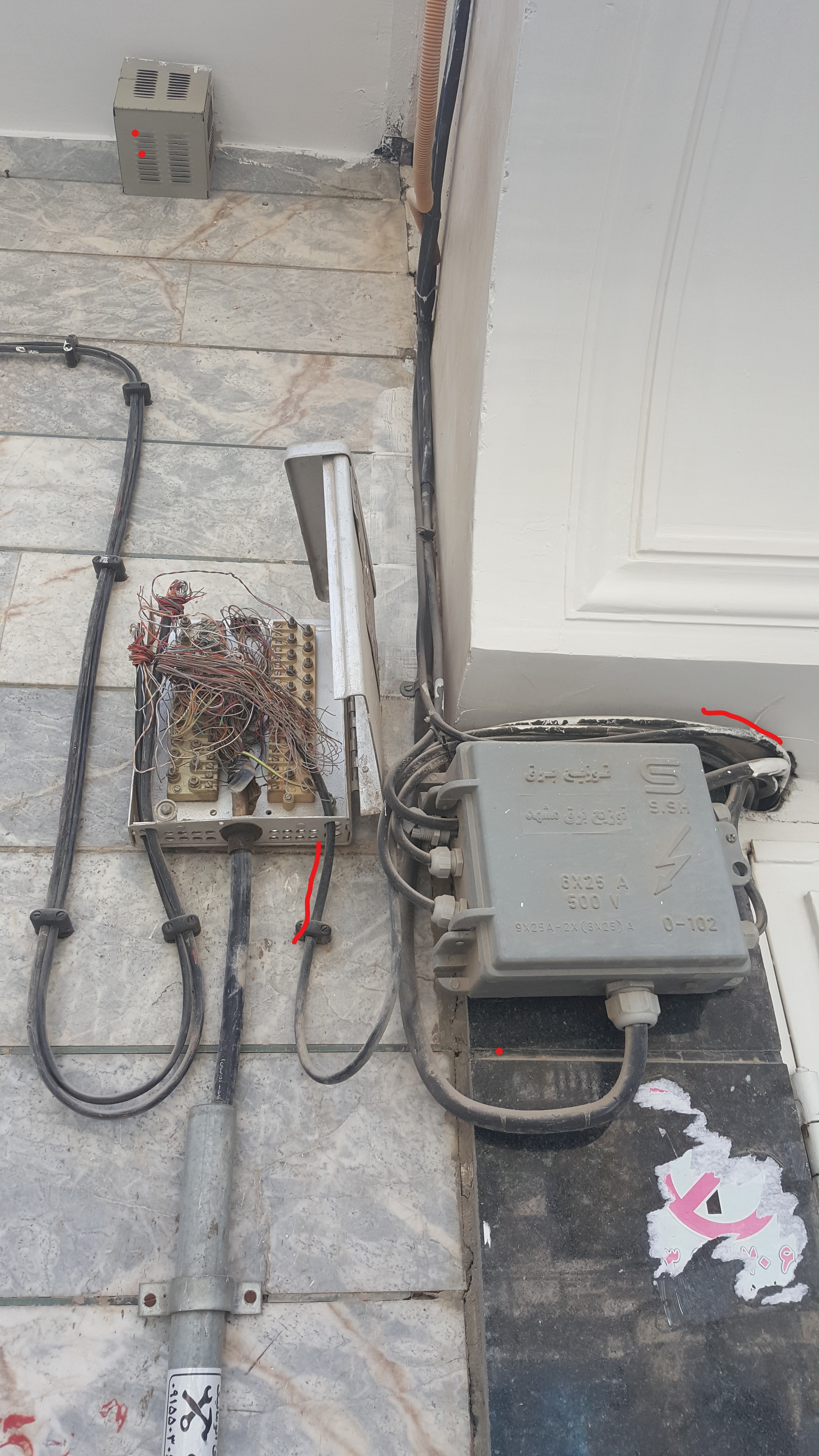

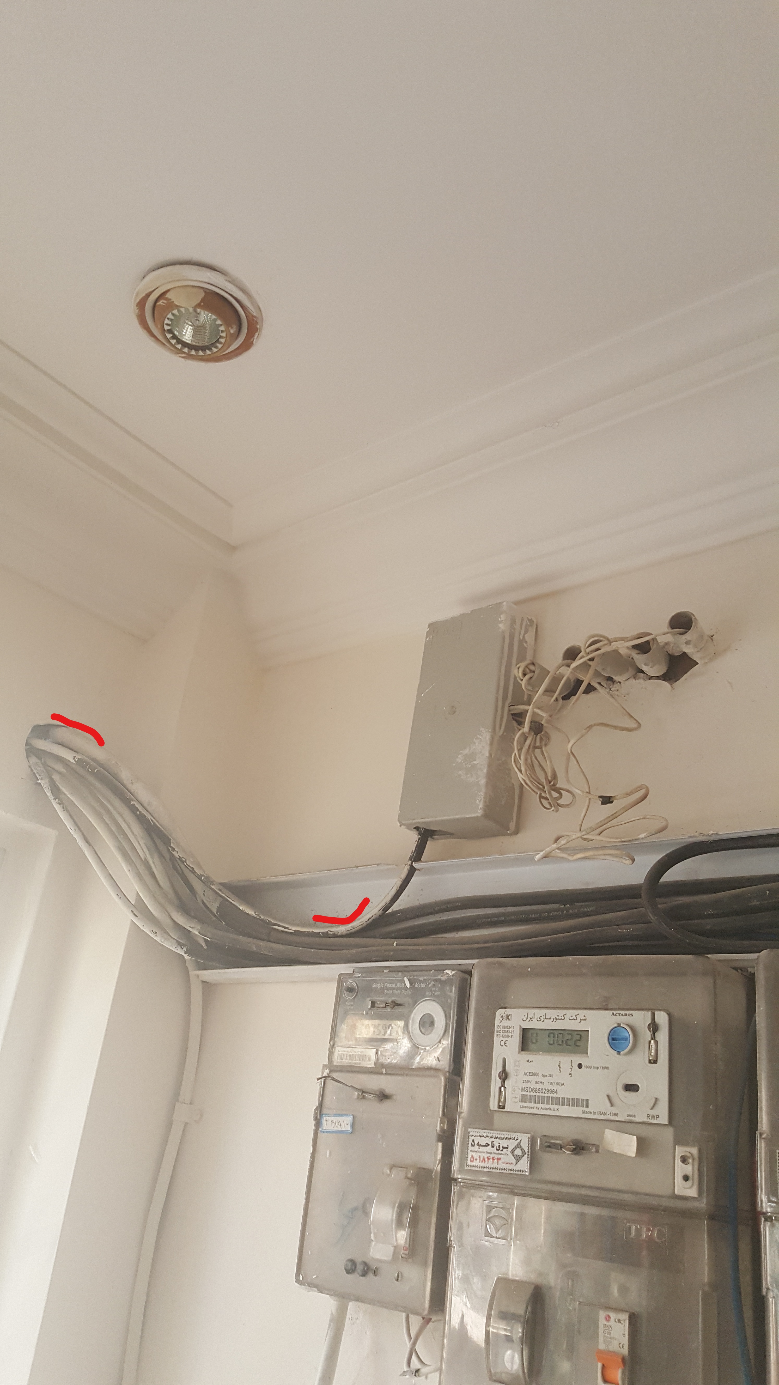

    دوستان عزیز این مشخصاته خط منه. الان سرویس 8 مگ از شاتل و دارم. مشکلم اینه قطع و وصلیم روزانه خیلی زیاده. حتی شرکت قبلی که بودم (دیده بان) سرویس 4 مگ گرفته بودم بازم قطع و وصلیم زیاد بود. مثل اینکه باید به شاتلم بگم محدودم کنه روی 4 مگ ببینم بازم قطع و وصلی میشه یا نه. فکر کنم همه مشکل از نویز زیادمه. فاصلمون تا مخابرات تقریبا 3 کیلومتره. من مودمو بردم جای جعبه تقسیم ساختمان خودمون وصل کردم ولی نویزم هیچ تغییری نکرد. همون طوری که عکسشو گذاشتم ، کابلی که از پست مخابرات میاد نزدیکه به کابل های برقی که به ساختمونمون میاد.
    با توجه به فاصلم تا مخابرات که تقریبا 3 کیلومتره ، به نظرتون فایده ای داره مودمو مستقیما به خود این پست وصل کنم ببینم ایا نویزم کمتر میشه یا نه؟ بعد به نظر شما اون کابل های برق روی نویز اثر داشتن یا نه؟
    این پست سلامت کامل داره ولی نابسامانه باید مرتب بشه و ایرادی از سمت پست نیست شاید جعبه داخل ساختمان ایراد دارد
