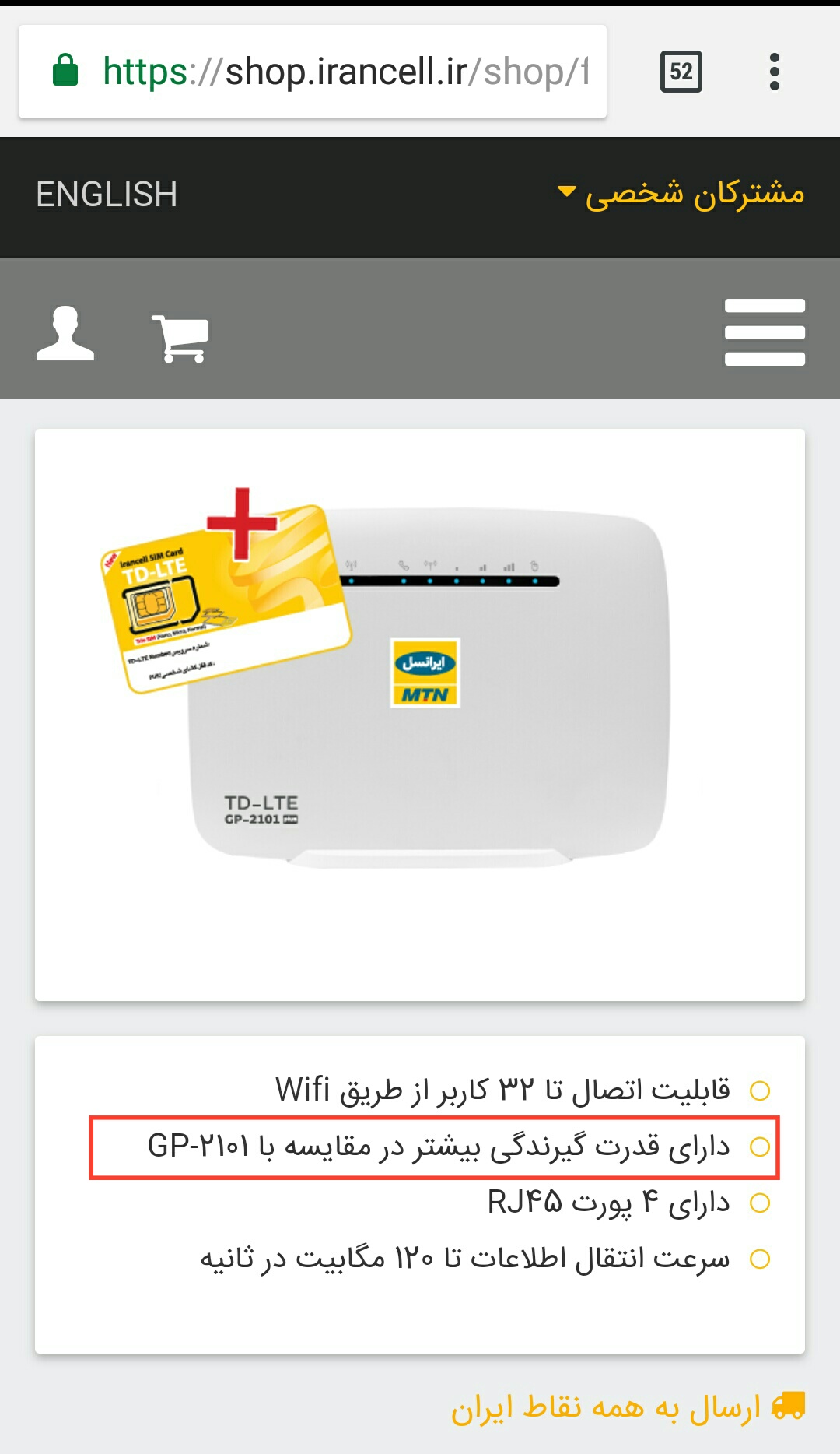

    دوستان مودم 2101 و 2101 پلاس بجز توی تعداد پورت چه تفاوت دیگه ای باهم دارن؟
    من شنیدم 2101 انتن دهی بیشتر و بهتری داره.
    خود ایرانسل میگه مدل پلاس گیرندگی بهتر از مدل معمولی داره:
