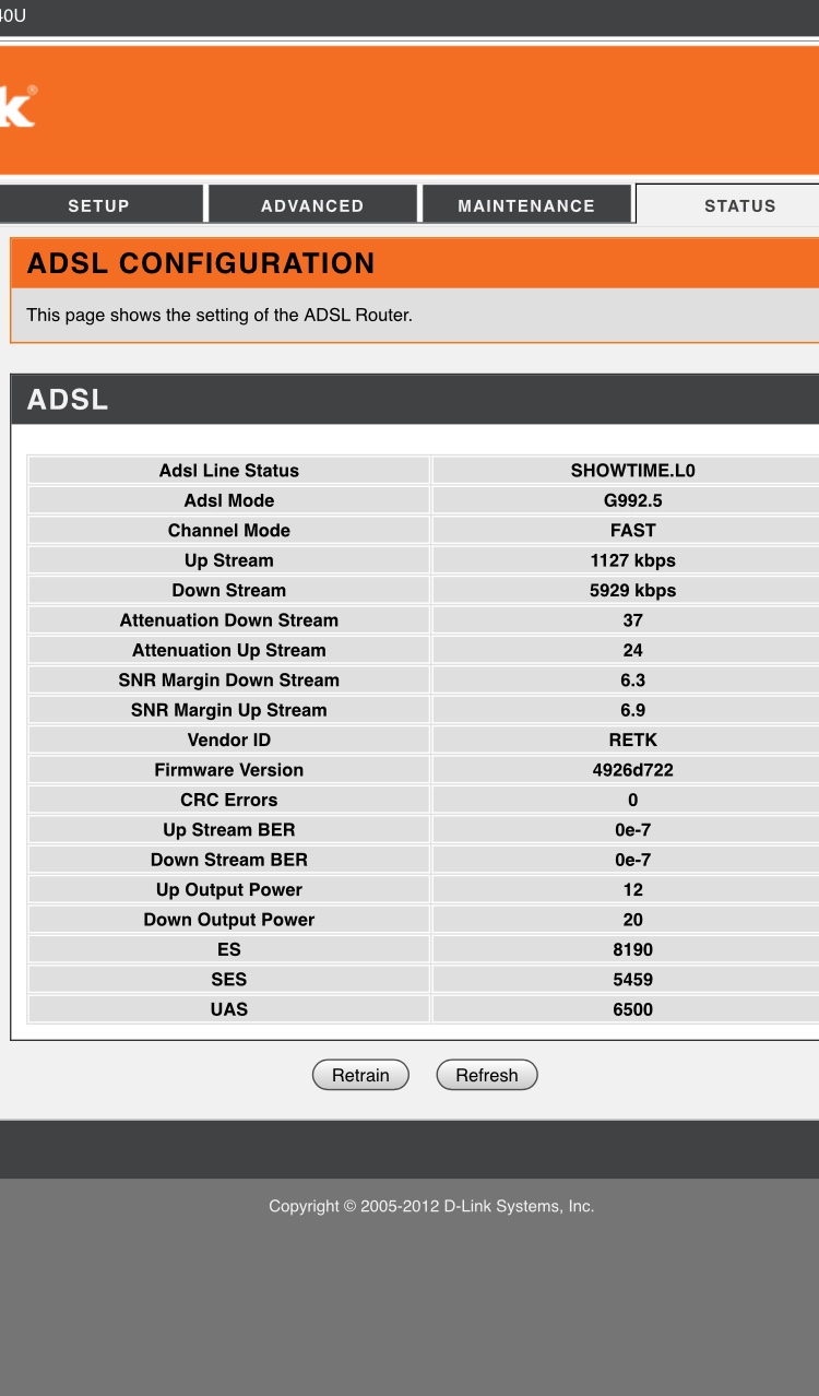

    1,062
    یه بازی اینترنتی انجام میدم ولی متاسفانه بازی قطع میشه و میگه سرعت شما پایینه. این تصویر بالا وضع اینترنت رو چجوری نشون میده؟
