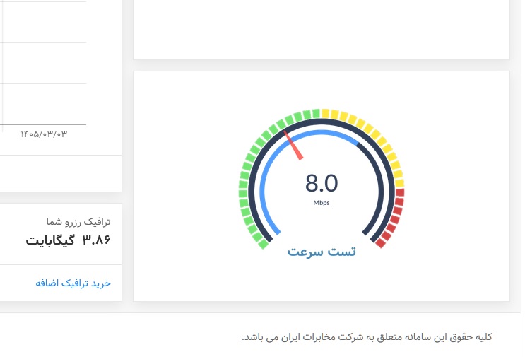

    تست سرعت بعد از بازگشایی مجدد نت جهانی
