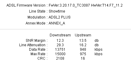

    سلام . وضعیت خط چطوره ؟ چطور میتونم سرعت دانلود رو بهبود بدم ؟ ( حالت و نوع مودم تغییر داده شده )
    اینترنت مخابرات غیر حجمی
    قابل قبول نیست پارازیت و نویز داره از سر خط مودم چک کن اگه قدرتش بیشتر شد کابل مستقیم بکش ویلایی هستین یا اپارتمان
