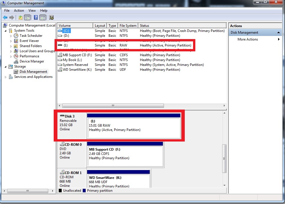

    دوستان من یه فلش 16 گیگ سیلیکون پاور دارم. از یه کامی دیگه توش اطلاعات ریختم و حالا وقتی به کامپیوتر خودم وصل می کنم میگه باید فرمت بشه.(ویندوز سون)
    کلی اطلاعات دارم که بک آپ ندارم ازشون. چطور درستش کنم؟ میشه درستش کرد؟
    دو حالت داره یاو فلش ویروسی شده باید فلش رو اسکن ویروس بکنید یا فایل سیستم فلش خراب شده و تبدیل شده به raw
    وقتی فلش به سیستم وصل میکنید یک عکس از disk managmnet سیستم بدین
    فایل سیستمیش فکرکنم خراب شده. درایو I هستش.

    فلش رو به سیستم زدین ببینید میتونید یک check disk روش انجام بدین
    درست نشد اگه اطلاعات مهم توش دارین باید اطلاعات رو ریکاوری کنید بعد هم پارتیشن فلش رو پاک کنید دوباره ایجاد کنید یا فرمت اگه با این کار هم فرمت نشد یک نرم افزار برای فرمت کردنش بهتون معرفی میکنم

    با نرم افزار easeus data recovery فکر کنم بشه چون فلش رو به عنوان پارتیشن میشناسه و نرم افزارهایی مثل SoftOrbits Flash Drive Recovery و USB_Flash_Drive_Data_Recovery
