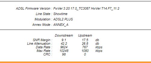

    درود برتو دوست عزیز ، سال نو مبارک
    با توجه به این عکس کشش خطتون روی 10 مگ هست و از اونجای که میرابی شما روی 42 هست پس کشش نهایی خطتون همینه ، شما میتونانید مدولاسیون خط رو بزارید روی ADSL2 تا کمی وضعییتون بهتر بشه
    با این همه ننتتون رو روی یه عدد فیکس کنید مثلا بگید بزارند روی 8 مگ
    اما اگر مطمئنید که پیشگامان تا 10 مگ براتون میبندن میتونید از شرکت های دیگه بگیرید البته ببنید همسایه ها وضعیتشون چطوره بعد اقدام کنید چند نفر که DSL دارند سوال کنید ببنید وضعیتشون چطوره به نتیجه میرسی...

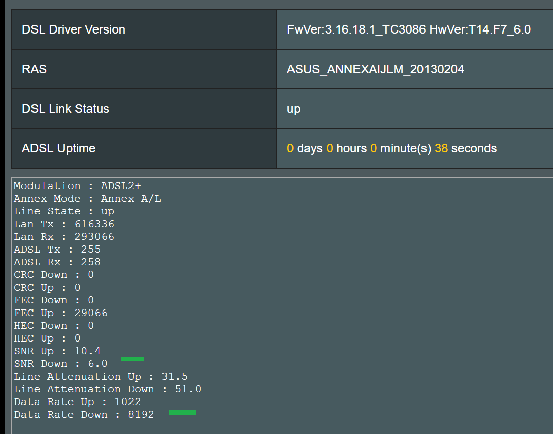

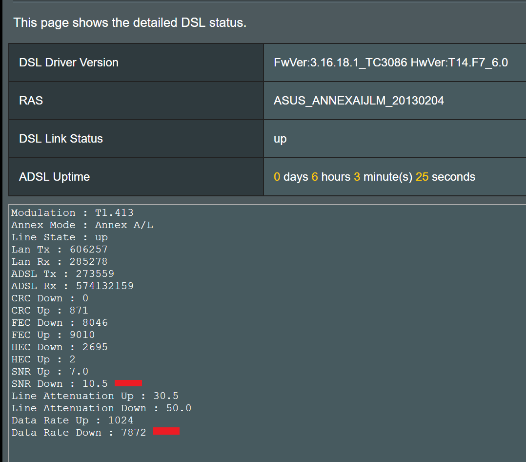

    با سلام
    دوستان من یه سرویس 8 مگ از پارس انلاین گرفتم ولی نمیدونم چرا با وجو اینکه خطم 10 مگ رو هم راحت میکشه پهنای باند دانلود روی 7872 هست و 8192 نیست ! البته این مشکل در حالت G.DMT و T1.413 و ... وجود داره و مودم رو که در حالت ADSL2+ قرار میدم پهنای باند دانلود به 8192 میرسه ولی SNR به 6.0 کاهش پیدا میکنه !
  11. #6038
    Nov 2011
    اهواز
    1,355
    با سلام
    درود بر شما
    مدل مودم چیه؟ مودم اپدیته؟
    شما روی ADSL2 بزارید ببنید نتیجه اش چطور میشه میرابی شما بالاست در ضمن لطفا از صفحه Administration=>DSL Setting یک عکس بزارید تا راهنمایتان کنیم
