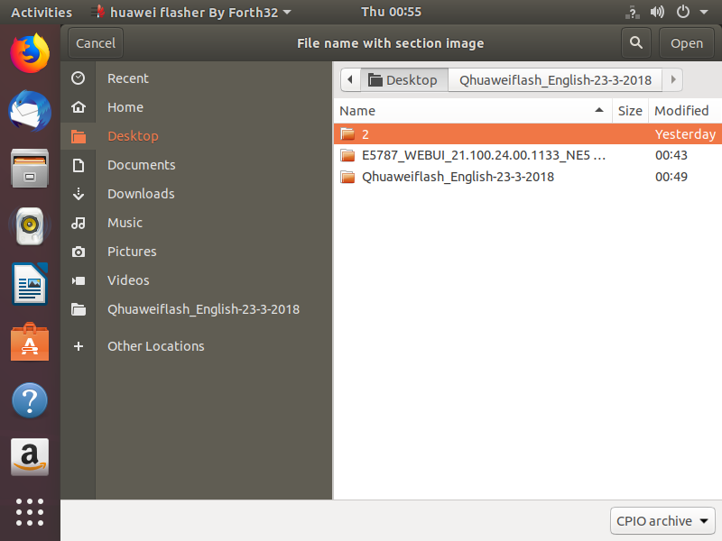

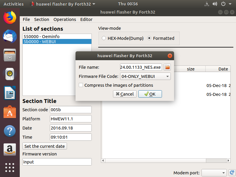

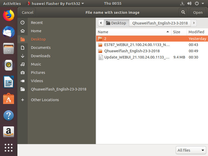

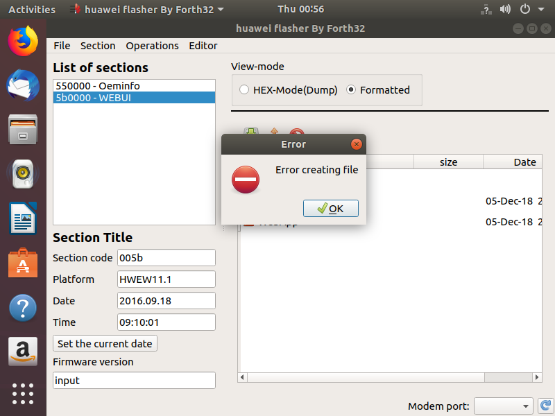

    دوستان اگر امکان داره راهنمایی کنن کجای کار من اشتباهه که فایل در آخر ذخیره نمیشه و ارور میده !
    در مرحله :
    پس از Repack کردن فایل bin – WebUI از منوی section گزینه Replace Partition Image را زده و فایل bin ویرایش شده را در فریمور جایگزین کنید(قبل از جایگزینی فایل WebUI توجه داشته باشید که اگر نام فایل را تغییر داده اید، به همان نام اصلی آن دوباره تغییر نام بدید و در فریمور جایگذاری کنید):
    12-005b0000-WEBUI.bin
    در نهایت از منوی file فریمور خود را Save نمایید و فریمور جدید را از طریق پورت USB روی مودم خود فلش کنید. [ برای مشاهده لینک ، با نام کاربری خود وارد شوید یا ثبت نام کنید ]
    من هم ریپک کردم و فایل اماده هست با نام اصلی و اولیه خودش حالا داخل برنامه هواوی فلشر از منو
    section گزینه Replace Partition Image را زدم ولی خبری از فایل ویرایش شده نیست ! باید از پایین صفحه گزینه all file رو انتخاب کنم تا فایل قابل مشاهده و انتخاب باشه.حالا فایل bin ویرایش شده را در فریمور جایگزین کردم ولی هیچ پیغامی و یا حرکتی داخل برنامه مبنی بر جایگزینی ندیدم !
    به هر حال رفتم سراغ save کردن ولی ارور داد ؟
    فایل انتخابی من برا ویرایش یک webui مربوط به مودم : fd-m60 بود و تا مرحله ان پک و ویرایش و ری پک درست رفتم .
    وقتی فایل webui رو تو نرم افزار باز می کنید و بر روی 5b000-WEBUI کلیک می کنید، یه پیامی بهت نشون میده جهت ذخیره تغییرات. اون پیام رو کنسل بزنید. بعد از اون می تونید فایل رو اکسترکت و در نهایت فایل مود شده اتون بدون هیچگونه مشکلی جایگذاری و ذخیره نمایید.

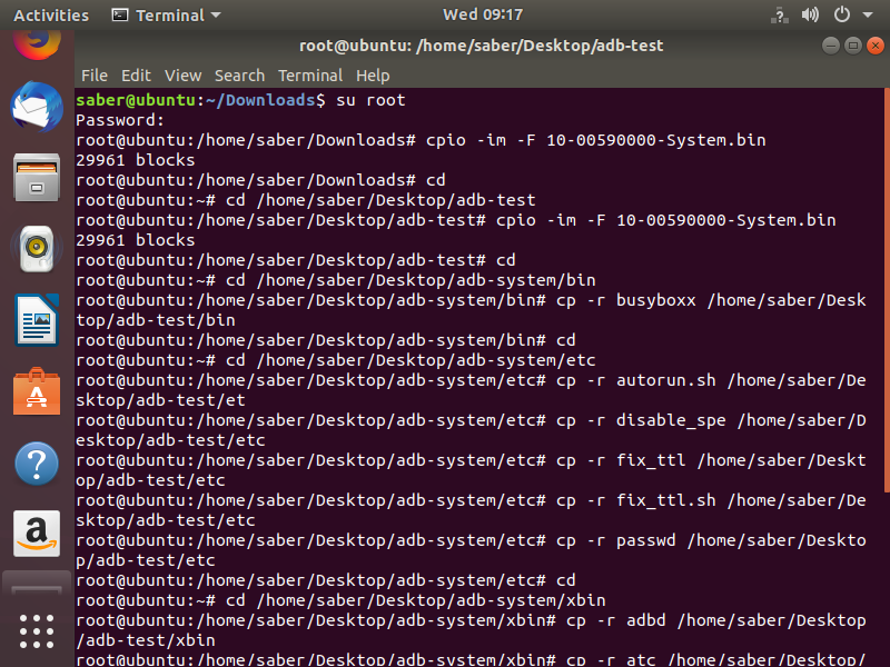

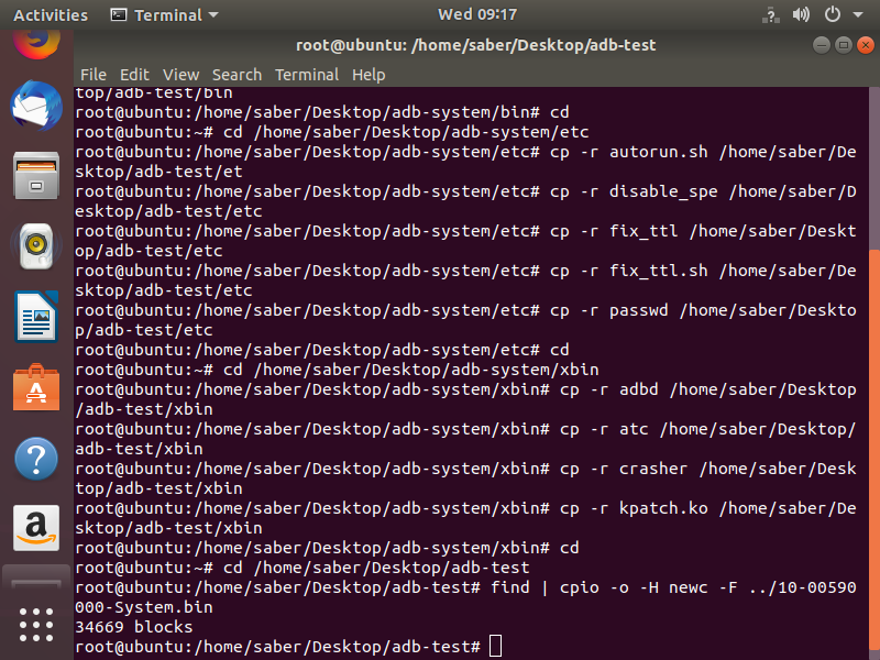

    پيش فرض نحوه اضافه کردن adb و Telnet به فایل سیستم فریمور
    قبل از هر چیزی اگر کاربر ابونتو هستید، جهتاکسترکت فایل «سیستم» فریمور و کپی کردن فایل ها، ابتدا ترمینال ابونتو خود را در حالت Root قرار دهید.(برای نحوه فعال سازی Root ابونتو در گوگل جستجو کنید)
    *** اگر کاربر Kali Linux هستید، چون سیستم کالی به صورت پیشفرض در حالت Root قرار دارد، بدون ترمینال هم می توانید فایل ها را در پوشه سیستم کپی و پست کنید.
    2- پس از آنکه ترمینال روی حالت Root قرار گرفت، از طریق ترمینال به پوشه ای که فایل System.bin خود را در آن ذخیره کرده اید، قرار بگیرید و از طریق فرمان CPIO فایل سیستم را اکسترکت کنید:
    3- پس از اکسترکت فایل، [ برای مشاهده لینک ، با نام کاربری خود وارد شوید یا ثبت نام کنید ] و
    فایل bin درون آن را از طریق روت ترمینال با فرمان CPIO زیر اکسترکت کنید و فایل های درون پوشه های آن را به پوشه های مشابه آن در فایل سیستم فریمورتان، از طریق فرمان های ترمینال کپی کنید. فرمان کپی(به جای file-name نام فایلی که می خواهید آن را کپی کنید بذارید و به جای mydir مسیری که می خواهید که فایل را در آن پِست کنید بنویسید):
    4- پس از کپی و جایگذاری کردن تمام فایل ها، فایل سیستم خود را از طریق فرمان CPIO دوباره Repack کنید و از طریق Qhuaweiflash آن را در فریمور جایگذاری کنید.
    برای مثال:
    - balouchi@ubuntu:~$ su
    : Password
    root@ubuntu:~# cd /home/balouchi/Desktop/adb-test
    root@ubuntu:/home/balouchi/Desktop/adb-test# cpio -im -F 10-00590000-System.bin
    30106 blocks
    root@ubuntu:/home/balouchi/Desktop/adb-test# cd
    root@ubuntu:~# cd /home/balouchi/Desktop/adb-system/bin
    root@ubuntu:/home/balouchi/Desktop/adb-system/bin# cp -r busyboxx /home/balouchi/Desktop/adb-test/bin
    root@ubuntu:/home/balouchi/Desktop/adb-system/bin# cd
    root@ubuntu:~# cd /home/balouchi/Desktop/adb-system/etc
    root@ubuntu:/home/balouchi/Desktop/adb-system/etc# cp -r autorun.sh /home/balouchi/Desktop/adb-test/et
    root@ubuntu:/home/balouchi/Desktop/adb-system/etc# cp -r disable_spe /home/balouchi/Desktop/adb-test/etc
    root@ubuntu:/home/balouchi/Desktop/adb-system/etc# cp -r fix_ttl /home/balouchi/Desktop/adb-test/etc
    root@ubuntu:/home/balouchi/Desktop/adb-system/etc# cp -r fix_ttl.sh /home/balouchi/Desktop/adb-test/etc
    root@ubuntu:/home/balouchi/Desktop/adb-system/etc# cp -r passwd /home/balouchi/Desktop/adb-test/etc
    root@ubuntu:/home/balouchi/Desktop/adb-system/etc# cd
    root@ubuntu:~# cd /home/balouchi/Desktop/adb-system/xbin
    root@ubuntu:/home/balouchi/Desktop/adb-system/xbin# cp -r adbd /home/balouchi/Desktop/adb-test/xbin
    root@ubuntu:/home/balouchi/Desktop/adb-system/xbin# cp -r atc /home/balouchi/Desktop/adb-test/xbin
    root@ubuntu:/home/balouchi/Desktop/adb-system/xbin# cp -r crasher /home/balouchi/Desktop/adb-test/xbin
    root@ubuntu:/home/balouchi/Desktop/adb-system/xbin# cp -r kpatch.ko /home/balouchi/Desktop/adb-test/xbin
    root@ubuntu:/home/balouchi/Desktop/adb-system/xbin# cd
    root@ubuntu:/home/balouchi/Desktop/adb-test# find | cpio -o -H newc -F ../10-00590000-System.bin
    4710 blocks
