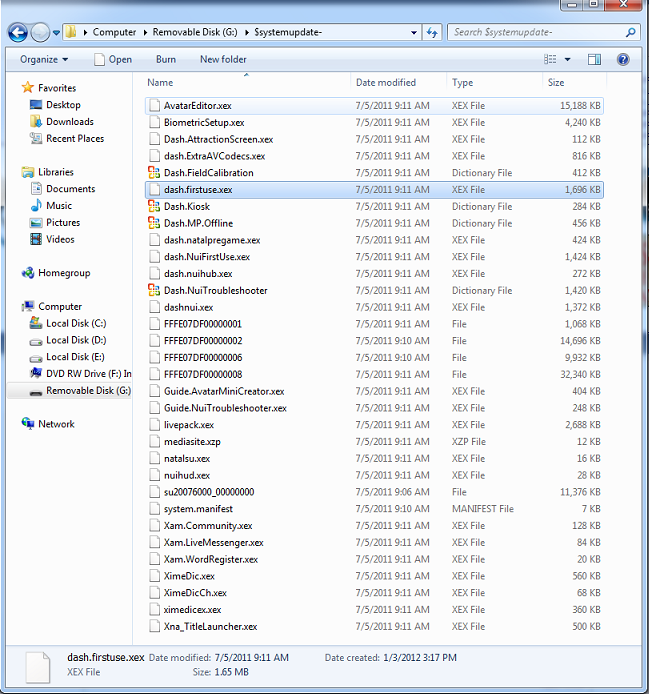

    دوستان من کنسول پسرم موقع آپگرید با ابزی PES2012 مشکلی براش پیش اومده بود و دیگه فقط پیام خطا میداد از طریق USB آپگرید کردم! البته باید بگم هیچی از کنسول نمیدونم و فقط پسرم باهاش بازی میکنه! اون هم 7 سال بیشتر نداره! گویا یک صفحه اومده بوده که آپدیت کنم اون هم yes رو زده بوده و نمیدونم به چه علتی این مشکل پیش اومده! من توی اینترنت سرچ کردم و توی یک فروم خارجی یکی همین مشکل براش پیش اومده بوده و راه حلش این بود که یک فایل رو گذاشته بود برای دانلود و مراحل انجام آپدیت رو از طریق USB آموزش داده بود. من هم همون کارها رو کردم و اون مشکل برطرف شد ولی الان دیگه سی دی های کپی رو اجرا نمیکنه!!!! لطفا به من بگید من برای اینکه دوباره بشه سی دی های کپی رو باهاش بازی کرد چیکار باید بکنم! آیا باید از ابتدا مراحل رو طی کنم؟ یعنی سی دی کنسول رو به کامپیوتر وصل کنم و بقیه مراحلی که آموزشش رو پیدا کردم یا اینکه چون قبلا کپی خور بوده راه حل ساده تری داره؟
    از اونجاییکه من ایران نیستم متاسفانه نمیتونم کنسول رو ببرم بدم کسی برام کپی خورش کنه! :(
    و باید خودم این کارو انجام بدم.
    تا اونجا که من متوجه شدم کنسول مدل slim نیست دوسال پیش از ایران براش خریدم از اون مدلهایی که هارد نداره و یک جعبه سبز داره، تا اونجایی که یادم میاد باید آرکید(Arcade) باشه
    چیزی که دانلود کردم و باهاش کنسول رو آپدیت کردم یک فولدر بود بنام $systemupdate حجمش 100 مگابایت و توی این عکس هم لیست فایلهای داخلش هست.
