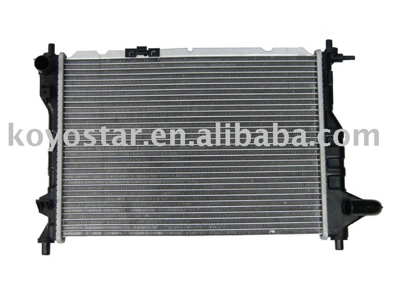

    همین ماتیز فینگیلی , سیستم خنک کننده اش کاملاً استاندارد هست و رادیاتش اصلاً درب نداره !!! چون احتیاجی هم بهش نداره
    شما درب رایاتور میبینین ؟ اصلاً خود رادیاتور رو میبینید ؟
    منبع انبساط هم حدود 20 سانت بالاتر از موتور و رادیاتور هست تا حبابها راحت بره اونجا ( یا با جاذبه یا با فشار واترپمپ )
