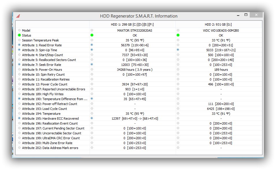

    هارد My Book Essential
    بعد از 3 هفته که 250 هزار خرج برداشت درست کردنش
    اطلاعات را که توی یک هارد پاسپورتی ریختم
    اما خود هارده که باکسش گفتن خراب است و انداخته بودن بیرون و گویا داخلش یک هارد یک ترابایتی گرین 32 بافر داخلش بوده
    حالا ماندم چیکار بکنم
    این هاردی که به قول اون ها 20 روز روش کار کردن درست شده
    ماندم داخلش اطلاعات بریزم یا ولش کنم بگذارم گوشه خانه(یا بفروشمش)
    به وسیله نرم افزار HDD Regenerator از مشخصاتش عکس گرفتم
    به نظرتون چقدر روش حساب باز بکنم؟؟؟؟؟

    سلام .
    همانطوریکه در این پست ( [ برای مشاهده لینک ، با نام کاربری خود وارد شوید یا ثبت نام کنید ] ) هم گفته بودم ممکن هست خود هارد دیسک مشکلی نداشته باشد پس نیازی نیست که هارد دیسک Internal جدیدی بخرید. در عکسی که گذاشتید Statusـهای هارد دیسک OK هست . به هر حال صددرصد اطمینان نمیدم ولی ظواهر اینطور نشان میدهد که هارد دیسک مشکلی ندارد . در مقایسه با هارد دیسک مکستور که 34268 ساعت کارکرد داشته WD Green فقط 189 ساعت کارکرد دارد که در حد نو هست .
