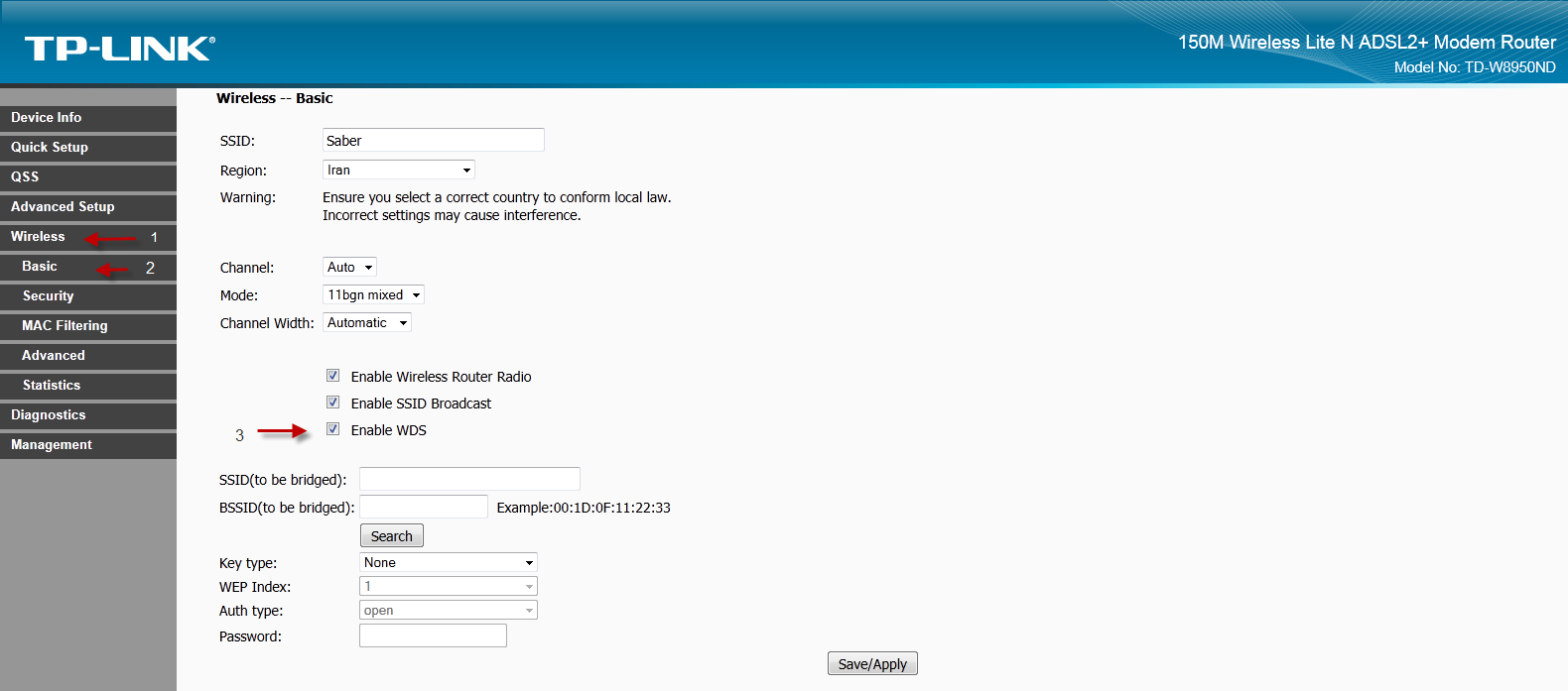

    روشی وجود داره که بشه یک مودم وایرلس رو به یک روتر بی سیم بدون سیم و از طریق وایرلس متصل کرد؟ طوری که وقتی به روتر یا مودم وایرلس متصل میشی بتونی اینترنت رو هم شیر شده بگیری
    اگه مودمتون این قابلیتو داشته باشه شما می تونید بصورت وایرلس به یک دیوایس دیگه وصل بشید...
    آقا ممنون منم دنبال این WDS لعنتی می گردم ولی پیدا نمی کنمش!!! می دونم که داره مودمم ولی هر چی دنبالش می گردم نیست!! اینم مدل مودم: TD-W8960N تو توضیحاتش هست کلمه WDS

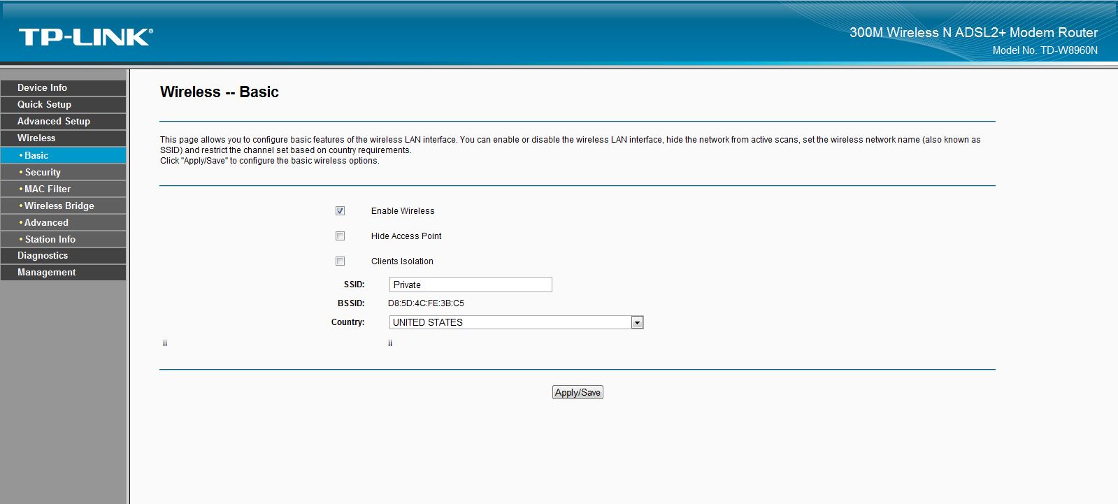

    به احتمال زیاد قسمت کانفیگ مودمتون مشابه مودم من، برا من که اینجا ست میشه:

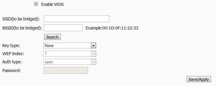

    آقا ممنون ولی مال من اون قسمت اینطوریه:
    شما یه سری به قسمت Wireless Bridge بزن...
