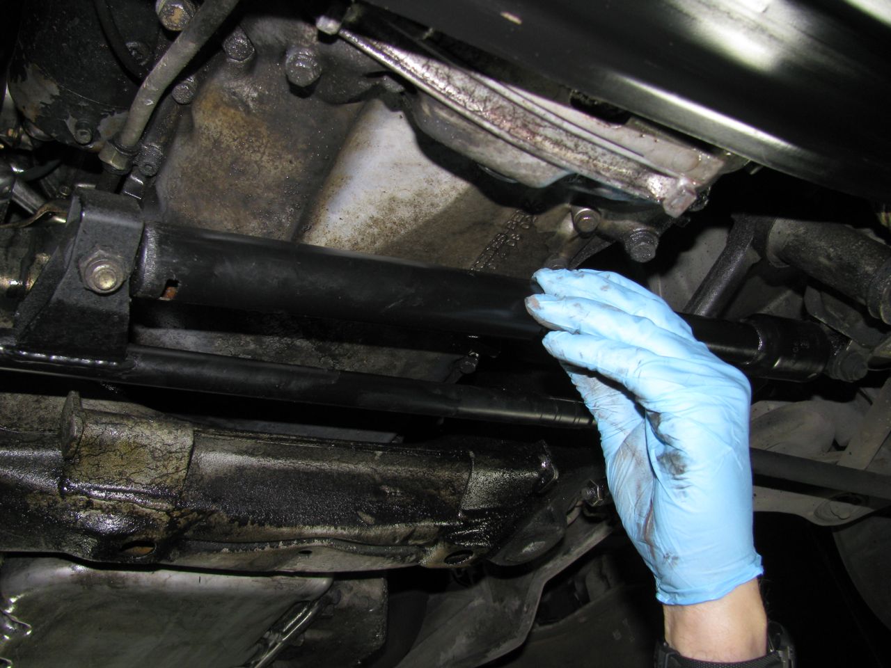

    سلام خدمت اساتید و فعالان عزیز
    در مورد اصطلاح "کمک فنر فرمان نشتی داره" دقیقا روغن کجای ماشین کم میشه؟ واسکازین؟
    بعد نام دیگر کمک فنر فرمان "جک هیدرولیک" هست؟
    خودرو پژو 405با سپاس
    در سیستم فرمانِ هیدرولیک یک جکِ هیدرولیک هست که با روغن کار میکنه (درست مثل جکِ روغنی که باهاش ماشین رو بلند میکنیم
    این جکِ هیدرولیکِ روغنی با استفاده از نیروی موتور کار میکنه
    نیروی موتور یک پمپ هیدرولیک رو به کار میندازه که با تزریق روغن به داخلِ جک اون رو به حرکت درمیاره و میله ی جک آرام اما با قدرت به چپ و راست حرکت میکنه و چرخها
    عکسهای بیشتر
    [ برای مشاهده لینک ، با نام کاربری خود وارد شوید یا ثبت نام کنید ] work car hydraulic steering&hl=en&ie=UTF-8&tbm=isch&ei=EJOqVLS0AeSnygPYjIGICw&start=14&sa =N
    هیدرولیک فرمان 405
    اما یک چیز دیگه هم هست که به سیستم فرمان وصل میشه تا اگر تایر جلو ترکید , فرمان یکدفعه بپیچه و ماشین منحرف نشه و راننده بتونه ماشین رو کنترل کنه
    این سیستم چیزی نیست جز یک کمک که یک سرش به شاسی وصل میشه و سر دیگرش به میله ای که چرخهای جلو رو به چپ و راست حرکت میده
    با نصب این کمک فرمان کمی سفت میشه اما دیکه یکدفعه به چپ و راست نمیپیچه
    این سیستم برای ماشینهائی که دائماً باید برند بیرون شهر خیلی مفید هست و از خطر تصادف و چپ شدن در موقع ترکیدن لاستیک جلو جلوگیری میکنه
    اگر یادتون باشه حدود یک سال پیش دو اتوبوس با هم شاخ به شاخ شدند در اتوبان !!!! و حدود 40 نفر کشته شدند
    اگر اتوبوس این سیستم رو داشت , بعد از ترکیدن لاستیک جلوش منحرف نمیشد و گارد ریل رو نمیشکست و نمیرفت توی لاین مقابل و شاخ به شاخ بخوره به یک اتوبوس دیگه و آتش بگیرند
